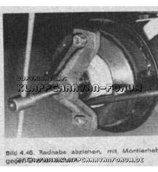

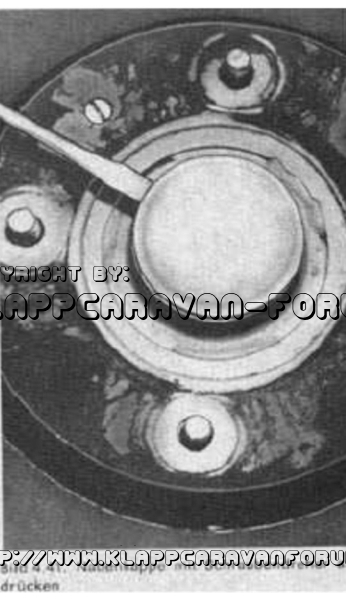

du solltest Deinen Schrauber wechseln. Wie Marck schon geschrieben hat, läßt der Laie die Finger von der Bremse.
Die "Fachmann" hat jetzt durch das Schlagen lediglich den Dreck gelöst, der sich jetz wiederum überall dazwischen setzen kann.
Hier hab ich Dir mal ein paar Bilder eingestellt, auf denen Du sehen kannst, warum du vielleicht Deine Bremse nicht zu Gesicht bekommst.
Für einen Trabimechaniker sollte dies eh kein Problem sein.

@CT7 Fan: In Bild 3 wird die Achsmutter entfernt muss das wirklich sein? Sonst habe ich meinen Fehler gefunden, warum die Trommel nicht abging. Ich habe die nicht abnehmen wollen, da ich befürchtet habe, dass mir die "vielen kleinen Kugeln die Strasse runterkullern".
Mein Freund hat auch nicht viel mehr machen wollen, als das, was er gemacht hat. Da er selber zugegeben hat, dass er sich nicht auskennt. Gut. Oder besser gesagt, nicht gut. Und da ich zwar handwerklich nicht ungeschickt bin aber keine Ahnung habe, lass ich selber die Flossen davon. Mit Hilfe mach ich dann alles.
Ralf
die Kronenmutter muss bei den Bremsarbeiten nicht unbedingt entfernt werden, aber es erleichtert die Arbeit, wenn auch die Nabe ausgebaut wird. Ansonsten ist das ne ziemliche Friemelei.

Um die Bremstrommeln runterzubekommen brauchst du nur einen Schraubendreher.
Die Bremstromneln beim Trabbi (und beim Ct) sind geteilt.Also Nabe und Trommel sind zwei Teile.
Schau mal auf due Stirnseite der Bremstrommel.Da solltest du zwei Senkkopfschrauben mit Schlitz sehen.Die schraubst du raus, dann kannst du die Bremstrommel abnehmen.Die Trommel steckt nur lose auf der Nabe und wird mit den Radschrauben festgezogen.Sollte die Tromnel festsitzen dann darfst du zum Hammer greifen.Das ist alles recht grobe Technik,das verträgt schon ne gröbere Hand.
Wenn die Trommel runter ist kommst du an die Bremsbacken ran (wenn auch schlecht) .Da erstmal säubern und alles gängig machen.Wenn der Ct ne hydraulische Bremse hat dann vermute ich das der Bremskolben festsitzt.Der rostet gern mal fest wenn lang nicht benutzt.Den auszubauen und wieder gangbar zu machen ist eigentlich kein großes Ding.Aber auf alle Fälle dabei auch gleich frische Bremsmanschetten mit einbauen. Anschliesend frische Bremsflüssigkeit rein und alles ordentlich entlüften.Allerdings sollte man schon handwerklich etwas begabt seinund wissen was man tut.Aber ein ordentlicher Autoschrauber sollte da überhaupt kein Problem damit haben.
