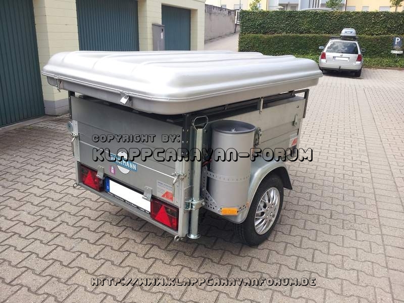

ich habe mir heute auch so eine Halterung gebastelt. Jetzt wo ich sie fertig habe, kommen mir aber so meine Zweifel.
Tüv, Dekra etc. ist die eine Seite, aber wie reagiert die Polizei beim Anblick der sich doch im (Unfall-) Gefahrenbereich befindlichen Gasflasche.
Beim Wohnwagen wird die Gasflasche gewöhnlich im Deichselkasten transportiert - also relativ geschützt. Aber bei dieser Lösung möchte ich mir nicht ausmalen was bei einen Auffahrunfall bzw. einem Seitencrash passiert.
Dann noch eine Frage. Gelten die Sicherheits-/Transportvorschriften nur für Deutschland, oder zumindest für ganz Europa. Denn wenn wir nächste Woche nach Frankreich fahren, möchte ich nicht mit den dortigen Gesetzen in Konflikt geraten.

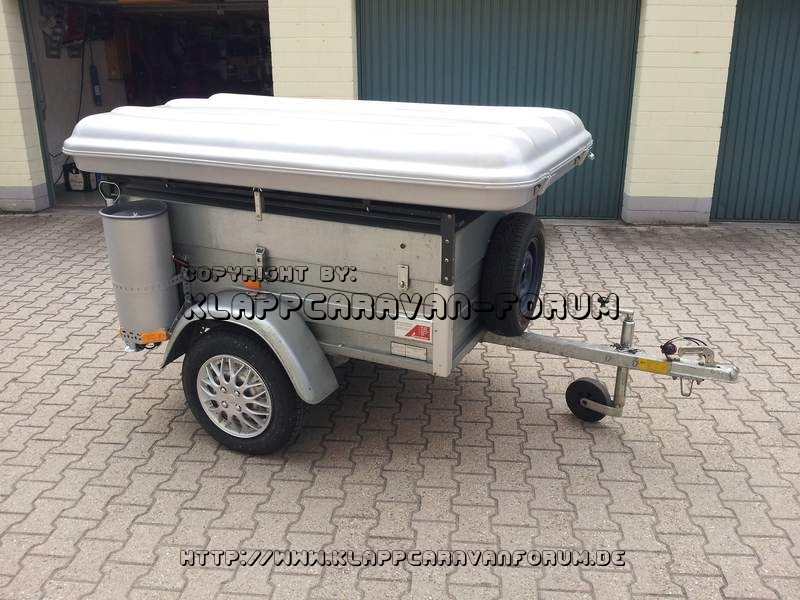

So, nach langen hin und her hab ich mich nun für diese Lösung entschieden.
Das Kanalrohr (250mm) hab ich mir beim Baustoffgroßhandel besorgt. Ein bißchen rumgesägt, gebohrt und lackiert und fertig.
Von oben ist die Buddel mit nem Spanngurt gesichert und von unten nochmal mit nem Spiralschloß gegen Langfinger gesichert.
Da der orig. Stopfen mir zu teuer war (ca. 18,-€) verwendete ich stattdessen Untersetzer für Blumenkübel für knapp 2,-€.
Das ganze macht den Transport zwar nicht unbedingt vorschriftsmäßiger. Aber zumindest schützt diese Konstruktion vor neugierigen Blicken.
Fotos kommen noch. Hab ich Norbert schonmal geschickt. Kann zwar so eine Halterung basteln, aber zum Fotos reinsetzen bin ich zu blöd

das mit dem rohr ist doch mal ne gute Idee! ich bin mir auch schon länger am überlegen, wie ich die Gasflasche ausserhalb montieren kann. aber nackig wollte ich sie nicht lassen.
Re: Gasbuddel transportieren
Hi
Wir haben die Gasflasche und Halterung extra auf der rechten Seite befestigt damit die Rennleitung uns überholen kann und sie nicht direkt ins Auge springt ...
