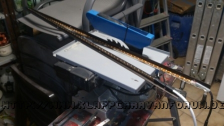

Das sind die LED Lichtschienen, wobei man darauf achten muss, dass sie nicht breiter sind als der Überstand der seitlichen Deckel
