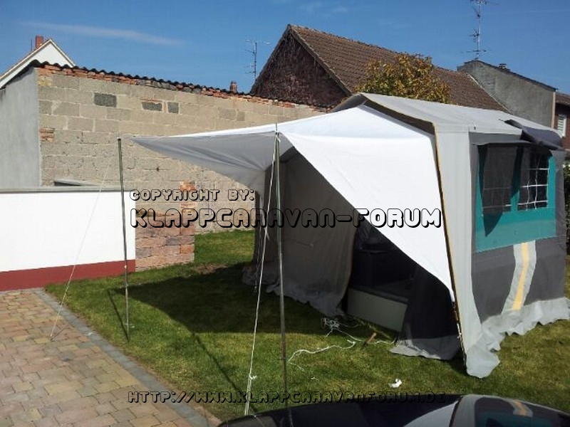

Hier eine kleine Kreativaktion von mir:
Da ich meinen Falti leider ohne Sonnenvordach bekommen habe, hat mir immer eine Alternative zum Vorzelt gefehlt. Gerade bei Wochenendtrips immer das Vorzelt aufzurödeln, ist schon etwas lästig.
Ein Vordach kaufen oder selbst schneidern, war ich dann doch nicht bereit dazu und da kam mir eine Idee:
Seit Ewigkeiten flog schon dieses Sonnensegel in unserem Keller herum. Die Dreiecksform und die Abmessungen des Segels eigneten sich Ideal für die Zweckentfremdung. Also Falti aufgeklappt und erste Anpassungsversuche vorgenommen.
Folgende Probleme galt es zu lösen:
-Durch die Abmessung von 415x360cm schien mir die Tiefe etwas zu weit herauszuragen. Das heißt, kürzen.
-An dem Segel befinden sich je Ecke und je Seitenlänge in der Mitte eine Lasche zur Befestigung für die Wandhaken, bzw. von Spannseilen. Mein Plan war, das Segel einmal an der Firststange und je an den Traufstangen zu befestigen. Da der Colorado aber nur auf eine Seite aufgeklappt wird, ist er in Frontansicht asymmetrisch.
Das erste Problem ließ sich einfach lösen: Das Segel ist aus 2 Stoffbahnen gefertigt, wo sich genau mittig eine Naht befindet. Entlang dieser Naht habe ich vorsichtig den Stoff abgeschnitten und aus dem Dreieckstuch ist ein Trapez geworden.
Für die Lösung des zweiten Problems musste ich die Befestigungslaschen vom Segel heraustrennen und auf die Position der Traufstangen versetzen.
Bilder sagen mehr als Tausend Worte:
Hier kann man die Asymmetrie gut sehen.
7060
Auf diesem Bild sieht man die Laschen, wo ich Ösen eingesetzt habe. Der Befestigungshaken ist ein stinknormaler S-Haken, der nur etwas umgebogen/verändert wurde. In das Gestänge habe ich ein Loch gebohrt, damit das Segel näher am Wagen befestigt ist.
7061
Im Set des Segels waren diese Federn enthalten, die bei Windlast das Tuch entlasten sollen. Hier nutze ich sie, um die Enden die Richtung Boden gespannt sind, zu entlasten und ein schöner Nebeneffekt ist, das Gestänge am Wagen nicht zu überlasten.
7062
Tadda! Das fertige Sonnenvordach
7059
Eine günstige Alternative, wenn man alles zusammen rechnet:
Sonnensegel + Ösen 8mm + 2x Zeltstangen ausziehbar + S-Haken
Zusammen rund 55,00 + etwas Geduld und Spucke
Alternativ gibt es das Sonnensegel auch in Rechteckform und könnte für den Umbau vielleicht besser geeignet sein?
