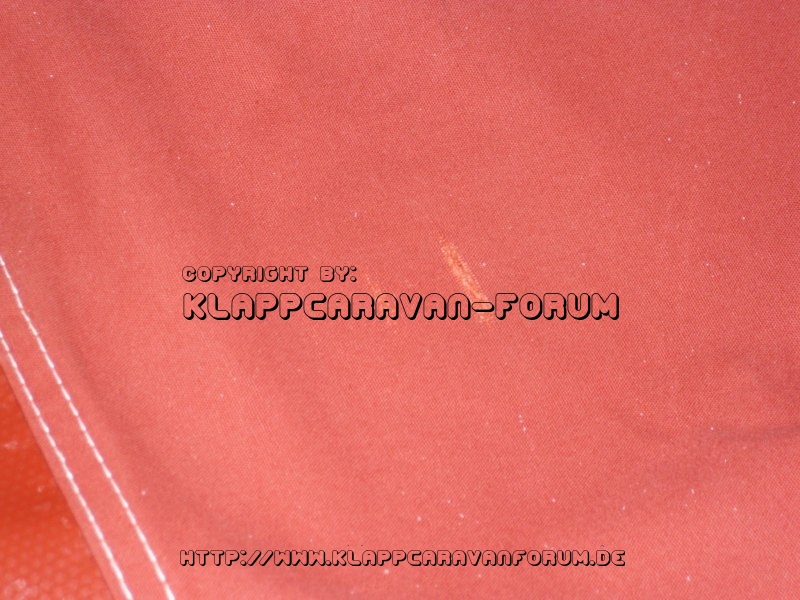

Zuerst machten wir uns daran, das Dreieck, welches er sich mit dem Dorn der Stüzstange reingerissen hatte, zu reparieren.
Danach kam dann der Erker dran, an dem er durch eine Scheuerstelle einen Riss im Stoff hatte.

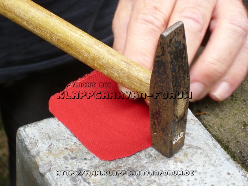

Jetzt konnten wir Maß nehmen und den Flicken zuschneiden, dieser wurde an den Kanten noch mit leichten Hammerschlägen bearbeitet, sodass an dem doch dicken Stoff der Übergang so dünn wie möglich wurde.

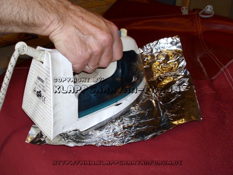

Jetzt kam die Alufolie zum Einsatz, ein großes Stück wurde über den Flicken gelegt und der wurde anschließend mit dem auf höchster Stufe vorgeheitztem Bügeleisen 1- 1,5 Minuten festgebügelt.
Norbert war jedenfalls mit dem Ergebnis sehr zufrieden.
