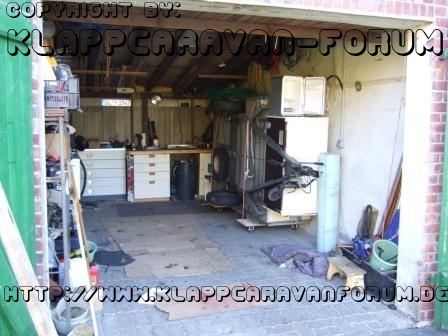

Bedingt durch unsere inzwischen doch recht große Sammlung wollen wir unsere Rapido's im Winter hochkannt lagern.
Hat von Euch jemand Erfahrungen ?
Ist das Gewicht bewegbar?
Müssen Möbel vorher herausgenommen werden ?

Ich hab mir grad mit Johnnys Anleitung Rollbretter gebaut.
Zum Kippen waren wir zu dritt. Eine der drei Personen war nur zur Sicherheit auf der anderen Seite, damit das Ding nicht eventuell überkippt und auf dem Rücken landet.
Die Angst war aber unbegründet.
Man solle es natürlich nicht im Rücken haben und heben können.
Die Möbel und alles Zeug habe ich im Confort verstaut.

hallo zusammen
es geht ich habe es zum Fahrwerkwechsel so einige male
mit dem Matik und dem normalen gemacht.
zum schluss habe ich es auch alleine geschafft
bin aber auch nicht der schwächste
reine schreibtischtäter sollten da vorsichtig sein.
Da ich die Matratzen drausen hatte
haben die Bettstangen ganz schön geklappert.
Das war aber weiter nicht schlimm.
aber je weniger drinn ist um so leichter Kippen.
Und Bremse vor dem Kippen anziehen
und im Gekippten zustand wieder lösen.

Heute nachmiitag haben wir den Camplet (225 kg Leergewicht)auf die Seite gelegt.
Obwohl schon öfter gemacht hast Du natürlich Recht , Armin.
Jörg will das unbedingt testen- wahrscheinlich machen wir das dann zu dritt.
Thomas
