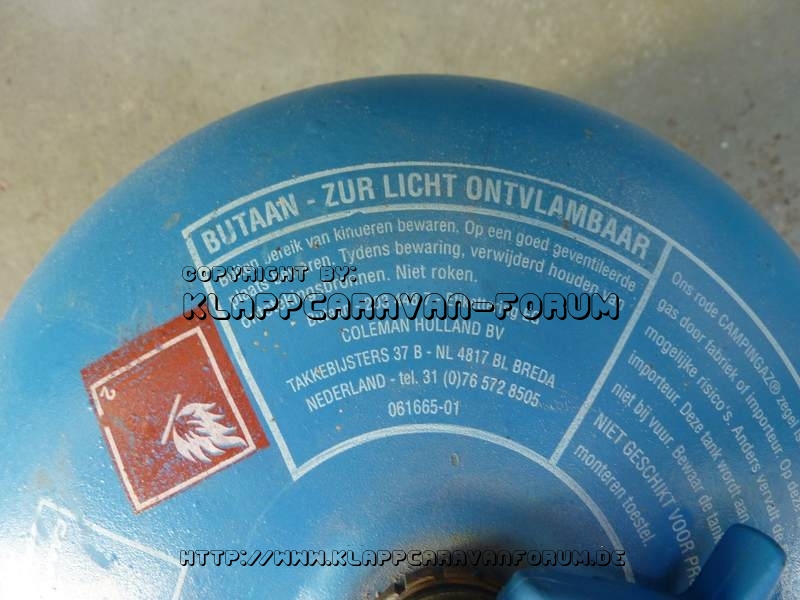

Warum sind denn die kleinen Flaschen bei der Befüllung so teuer? Kann man denn dafür nicht wie bei uns einfach Propangas einfüllen. Wenn nicht - warum nicht.
Dann noch eine Frage. Ich hab mal den neuen Brenner aufgeschraubt. Hab das Gas aufgedreht und das Stabfeuerzeug drangehalten. Solange wie das Feuerzeug dran ist, sieht man auch einen blauen Feuerring um den Brenner. Sobal ich das Feuerzeug entferne, geht die Flamme wieder aus.
Unterhalb vom Brenner ist mir aufgefallen, daß sich direkt über der Düse 3 relativ große Löcher befinden, die so denke ich dazu dienen, um das Gas mit Sauerstoff zu mischen. Andererseits könnte ich mir vorstellen, wenn ich die Löcher zu mache, das dann auch der Brenner funktioniert. Was denkt ihr darüber. Oder habt ihr eine Erklärung dafür.
Ebenso ein Phänomen ist die Gaslaterne. Wenn ich den Pietzo ein paar mal betätige, gibt es eine Stichflamme, die Lampe bleibt aber aus. OK, die Socke ist auch ganz leicht beschädigt.
Oder ist vielleicht das Gas auch ganz einfach nur zu alt??? Fragen über Fragen.....

es wäre hilfreich deine Ausführungen über die beiden Gasgeräte, den Kocher und die Lampe, mit Bildern zu unterstützen.
Grundsätzlich sind mir die aufschraubbaren Geräte gewissermaßen ein Rätsel. Ich hatte auch mal einen Doppel-Brenner-Aufsatz zum Aufschrauben auf eine Campingaz-Flasche. Diese Teile scheinen keinen Druckregler zu haben. Demnach müssten sie eigentlich mit dem Druck in der Flasche arbeiten. Der liegt meines Wissens nach bei knapp über einem Bar. Das zeigt auf jeden Fall das Manometer meins Adapters von Campingaz auf den normalen Gasflaschenanschluss an.
Aber du hast Recht, das Gas-Luft-Gemisch wird bei Gasgeräten i.d.R. mittels einer Düse die einen kleinen "Gasstrahl" durch eine belüftete Hülse schießt hergestellt. Dieser "Gasstrahl" nimmt dann gewissermaßen die passende Menge Luft mit und führt sie dem Brenner zu. Ich kann mich leider nicht mehr genau erinnern, wie das bei meinem alten Campingaz-Kocher genau war.
Grundsätzlich sollte das Ding aber nicht funktionieren, wenn du die Löcher zu machst. Ich tippe mal auf eine verschmutzte Düse oder Leitung.
Die relativ hohen Kosten für das Tauschsystem von Campingaz liegen sicherlich im System. Das Gas selber hat wohl wenig mit den Kosten zu tun.
P.S.: Die "Socke" nennt man gewöhnlicherweise Glühstrumpf.

nun wo die Fotos da sind, kann man sehen, dass der Kocher ja noch recht neu ist. Trotzdem solltest du den Brenner oben mal abschrauben. Den kann man mit der Hand abdrehen. Puste das Ganze mal durch, so dass keine Verunreinigungen die Gemsichbildung behindern. Dann sollte der Kocher eigentlich funktionieren.
Aber da aber beide Geräte nicht funktionieren, vermute ich mal, dass es an der Flasche liegt. Das Ventil, was sich unter dem Gewinde der Flasche befindet, könnte ein Problem haben.
P.S.: Noch eine ganz doofe Frage. Du bist sicher, dass in der Flasche noch Gas drin ist?
