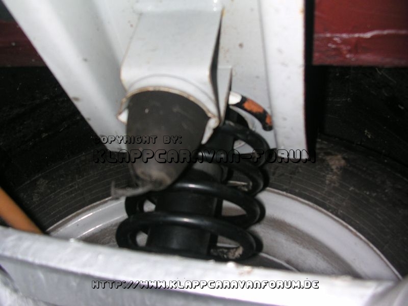

Also ich war grade mal in der Garage und habe ein paar Bilder gemacht.
Deutlich zu sehen ist die gewonnene Bodenfreiheit, vorher war nur noch ca 1cm Platz zum Gummipuffer, jetzt ca. 6cm.
Angehängt habe ich ihn aufgrund des Wetters heute nicht aber da folgt noch ein Bild.
Auch die Bedenken mit der Federauflage sind eigentlich nicht erheblich, ich habe noch einmal kontrolliert und es liegt bei beiden Federn mehr als die Hälfte der ersten Windung in der oberen Aufnahme auf.

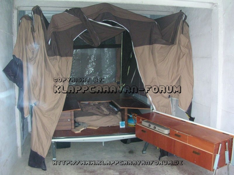

Nebenbei nochmal ein Bild, wie ich zur Zeit am Innenraum bastele:
Mfg
