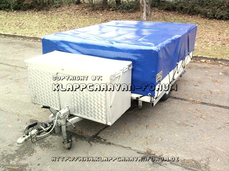

Ihr meint bestimmt diese Plane hier
Liegt in den tiefen unserer Galerie.
367
denke danach kannst du dir eine anfertigen lassen
oder selber machen
mit hinweisenden Grüßen
Campingfamilie
Re: Plane für Rapido Confort
Beitrag von Campingfamilie »
Ich habe sie zwar selber ausgemessen und an www.Planenwelt.de geschickt, kann die Maße aber bestätigen.
Ich hatte als Vorbild die alte Plane da hin geschickt.
Die Skizze von Armin ist sicherlich genauer.
Die Ersatzplane ist wesentlich stabiler als das Original.

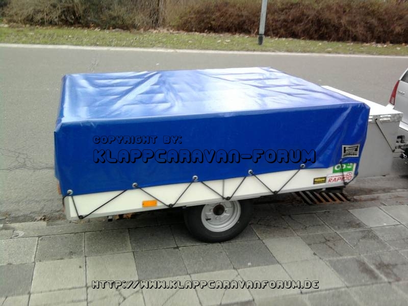

ich weiß nicht, ob es noch jemand interessiert. Ich habe mir letztes Jahr auch eine neue Plane für meinen Confort gekauft.
Nach langem googlen bin ich dann hier zu dieser Firma (kleiner Familienbetrieb) gestoßen.
http://www.markisen-bonke.de/anhaenger-planenleer2/index.html
Ich habe dann dort angerufen. Der Chef sagte mir, ich solle ihm eine Skizze zusenden, er mache mir dann einen Kostenvoranschlag..............ich habe bei ihm bestellt und es nicht bereut.
Hier die Aufstellung der Rechnung und was ich dafür bezahlt habe:
1. Plane aus PVC beschichtetem Gewebe, Farbe blau glänzend, Ecken verstärkt, gesäumt, geöst (Rundösen), Maße nach Skizze (von awh2cv, Armin nochmals vielen Dank dafür)....................................63,03€ ohne Mwst
2. 2 Würgeklemmen für 8 mm Seil..............................0,84€ "
3. Expandergummi 8 mm........................................ 6,72€ "
4. 16 Rundknöpfe für 6-8mm Seil, Kunststoff................. 3,36€ "
5. Porto und Verpackung..........................................5,80€ "
Gesamtnetto......................................................79,75€ netto
Gesamtbetrag......inkl. 19 % Mwst.............................94,90€
Die Plane ist wesentlich stabiler als das Original und sehr gut verarbeitet.
Als kleiner Tipp noch: Wenn ihr während der Fahrt nichts unter der Plane verstauen müßt, sind die Maßangaben der Skizze optimal.
Andernfalls empfiehlt es sich, die drei kürzeren Seiten um 5 - 10 cm zu verlängern. Könnte man auch sowieso machen, da unten noch ausreichend Platz zum Spannen der Gummis vorhanden ist.
Bitte erwähnt auch noch bei der Bestellung, das er kein Firmenlogo aufklebt. Bei mir hat er eins mit roter Schrift draufgeklebt. Ich habe es dann einfach mit einem schwarzen edding übermalt - denn ROT ging gar nicht.
43234322432143204319
