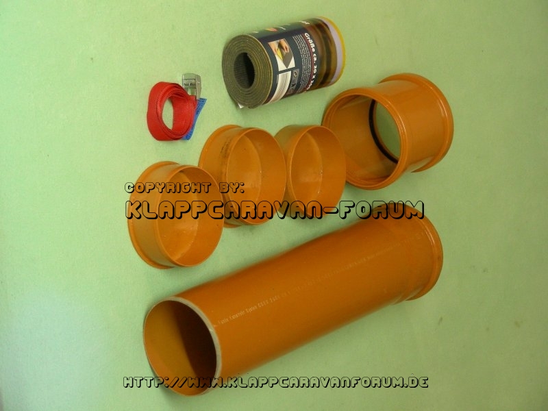

Einkausliste
  • 1x160er KG-Rohr 0,5m
  • 1x160er KG-Muffe
  • 3x160er KG-Endverschluss
  • 1xSpanngurt
  • 6xSenkkopfschraube 3 oder 4 mm + Mutter (Länge egal > 25mm, ich hatte gerade noch 3mm übrig), alternativ wären Blindnieten einfacher, jedoch waren meine zu kurz
  • 2xMaschinenschraube 5 oder 6 mm + Karosseriescheiben und Mutter, Länge 15-20mm
  • Türkantenschoner für die Garage von Aldi selbstklebend (hatte ich noch rumliegen, alternativ geht auch ein Teppichrest und etwas doppelseitiges Klebeband)
Die Kosten für die Aktion liegen unter 20,-€.
2573
los geht's
Zur Vorbereitung habe ich alle Gummidichtungen entfernt, so dicht soll es ja auch nicht werden und es geht sonst alles viel zu schwer zusammen.

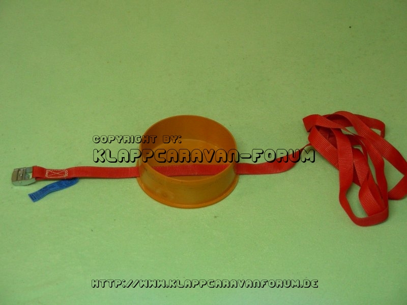

2574Zuerst habe ich von einem Endverschluss den Rand abgesägt. Dieser soll nachher die Trennwand zwischen Lampe und Zubehör bilden und muss daher komplett in der Muffe verschwinden können, was mit Rand nun mal nicht geht.
Das ging mit der Stichsäge besser als ich befürchtet hatte, allerdings ist das keine Veranstaltung für Anfänger und Arbeitsschutzfanatiker. Da würde ich dann doch einen anderen Weg empfehlen.
Auf dem Bild ist der Vergleich eines bearbeiteten mit einem unbearbeiteten Teil zu sehen. Die Wassertropfen kommen von meiner Flucht vor dem Regen, denn eigentlich wollte ich es draußen machen.
Nun habe ich bei der 2. und 3. Endkappe (Fuß&Deckel) 2 Schlitze in den Rand gesägt, um den Gurt hier durchziehen zu können. Das habe ich mit der Hand gemacht. Um die Transportbox ganz fest schließen zu können, müsste ein Schlitz den Gurt nur so führen, dass er außen entlang geht und nicht verrutschen kann. Für meine Ansprüche reicht es jedoch so.2575

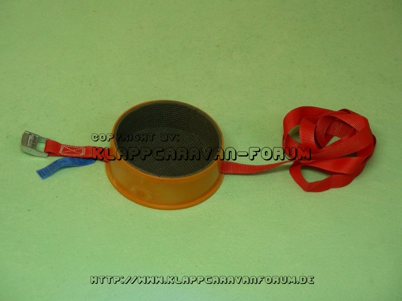

2576Anschließend habe ich die eine Endkappe (Fuß) komplett ausgedämmt, damit die Lampe schön weich steht. Dort wo der Gurt läuft, habe ich sie natürlich nicht angeklebt. Ebenso habe ich die inzwischen randlose Zwischenkappe ausgekleidet, wobei ich hier nur den Boden versorgt habe, an den Rändern kommt die Lampe nicht an.

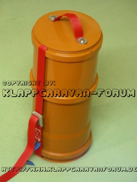

Das Rohr habe ich auf 26cm eingekürzt. Nun habe ich meine Zwischenkappe in die Muffe gesetzt (Rand nach unten) und die Größe der Zubehörbox festgelegt. Hierbei ist das Minimum durch die Randbreite des Deckels bestimmt und das Maximum durch die Länge der Muffe, denn es muss ja noch etwas Material übrig bleiben um die Muffe mit dem Rohr zu verbinden.
2577Nachdem das passte habe ich mit 3 kleinen Schrauben die Zwischenkappe festgeschraubt (Mutter außen). Nun kommt die Lampe in den Fuß, das Rohr auf den Fuß und die Muffe von oben rauf. Nachdem alles fest zusammen saß habe ich eine Bohrung durch die Muffe in das Rohr gemacht um die Position zu fixieren. Nun habe ich den ganzen Kram wieder auseinander genommen und das Rohr mit der Muffe ebenso verschraubt wie den Zwischendeckel. Zum Abschluss habe ich die überstehenden Reste der Schrauben abgesägt. Damit sind die Schrauben automatisch gesichert und es gibt keine Aua-Stellen mehr. Nun blieb nur noch das Einkürzen des Spanngurtes übrig. Und wenn man schon so ein unnützes Ende Gurt übrig hat, dann baut man halt gleich noch einen Tragegriff daraus.
Und schon ist die Box fertig.

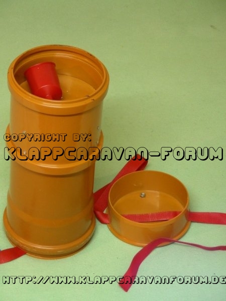

25782579

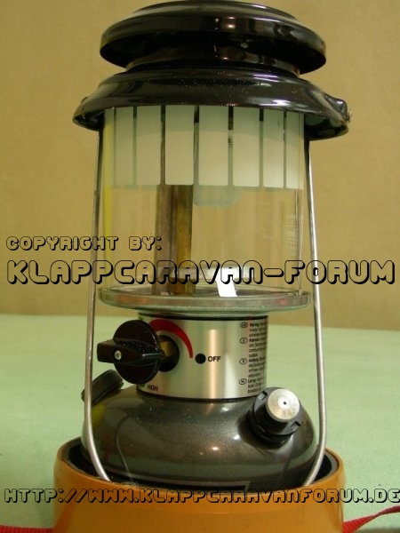

Hier ist die ganze Sache mit geöffneter Zubehörbox zu sehen.Und hier ist die Lampe im Fuss bei abgenommenem Deckel.
Es bleibt nur ein kleines, verschmerzbares Manko: Der Tragebügel der Coleman muss abgenommen werden. Anfangs habe ich mich darüber geärgert, inzwischen finde ich das gar nicht schlecht, denn durch die Passgenauigkeit des Rohres kann die sich Lampe natürlich auch nicht stark bewegen. Den Bügel kann man, wie auf dem Bild zu sehen, gut unter den Schirm verstauen. Untern kommt da noch ein kleines Tuch zwischen, damit es keine Scheuerstellen gibt.2580
