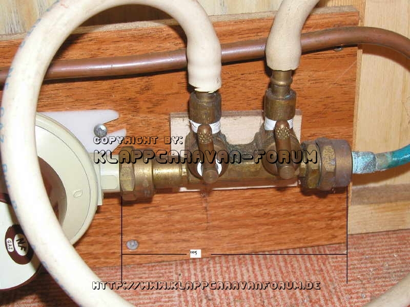

Nachdem in der letzten Zeit häufiger von Sicherheitsbestimmungen und vom allgemeinem schlechten Zustand der verbauten Gasanlagen gesprochen wurde, habe ich mir meine Gasanlage im Esterel auch einmal genauer angeschaut.
Ups, ich denke, ich bin in den letzten beiden jahren wohl mit einer tickenden Zeitbombe durch die Gegend gefahren.
2197 2198
Auf dem linken Bild zu sehen ist ein Rohrdruckregler mit Sicherheitsabschaltung der französischen Firma Briffault zu sehen, rechts daneben die Verteilung. Die Schläuche sind aus dem Jahr 1992, anscheinend kannten die zu der Zeit wohl noch keine Schlauchklemmen.
Es ist ja nicht nur der eingebaute Druckregler, nein, zusätzlich ist natürlich auch noch ein weiterer Druckregler an der Gasflasche dran.
Mit welchen Sicherheitsgedanken man 2 Druckregler in einer Leitung verbaut, kann ich nicht nachvollziehen.
Auf dem rechten Bild sieht man etwas besser den eigentlichen Verteilungsblock, der natürlich über kein Sicherheitsystem verfügt.
An "was hätte alles passieren können" möchte ich gar nicht denken.(Bitte erspart mir derartige Kommentare)
Die Anlage ist stillgelegt und wird jetzt von Grund auf neu aufgebaut.
Die bestehende Installation wird entfernt, eine neuer Verteilerblock 2205 wird installiert, der Kühlschrank wird mit fester Rohrleitung angeschlossen. Das einzige, wo noch ein Schlauch zum Einsatz kommen muß, ist bei dem Anschluss des Kochfeldes, da dieser ja aufgrund des Klappmechanismus beweglich sein muß.
Die bestehenden Kupferrohre müssen hinter dem derzeitigen Grünspan getrennt werden.
Im Gaskasten wurde nun noch der Anschlußschlauch erneuert und ein neues Minderdruckventil installiert.
Und nun sieht das ganze so aus: 2222 Ich hoffe, dass bei der Gasprüfung keine Beanstandungen kommen.

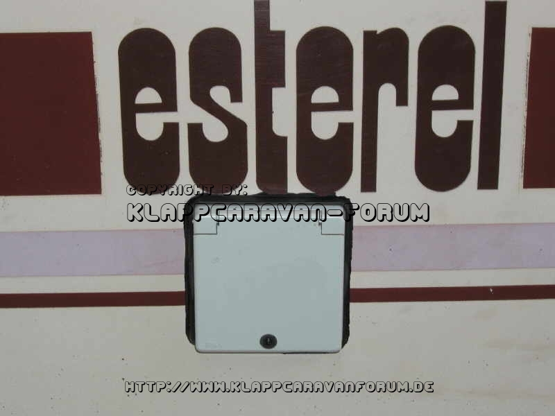

Desweiteren habe ich auch noch eine Vorzeltsteckdose einegbaut. 2223

Heute endlich den Kühlschrank repariert und eine zusätzliche Vorzeltsteckdose 2223 montiert.
Ein gutes Gefühl, endlich mit einem sicheren Klapper in Urlaub zu fahren.

ct7 Fan hat geschrieben:Kompletterneuerung der Gasanlage
Wofür sind denn die beiden Schläuche?
Beiträge: 1527
Re: Entschärfung einer fahrenden Bombe
Der eine geht an den Kocher, die Verbindung muß flexibel sein, weil das Oberteil der Küche heruntergeschwenkt ist.
Der andere geht zum Kühlschrank.
Die gesamte Installation ist geprüft und das Gelbe Gasbuch wurde ausgehändigt.
Wer den Kühlschrank nie ausbauen will kann auch diese fest anschließen.
