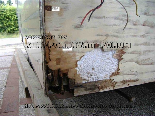

Bei unserem neuen (gebrauchten) CA31 ist an den Ecken die hölzerne Unterbodenplatte leicht am faulen /morsch.
Ansonsten sieht sie über die restliche Unterseite noch ganz passabel aus.
1. Kann ich die komplette Platte lasieren / imprägnieren / mit Blech verblenden oder verrottet das Holz dann noch schneller, weil es nicht mehr atmungsfähig ist? (Das gleiche gilt für die schmalen Unterseiten der Seitenwände, denn die sind auch aus unverkleidetem Holz.)
2. Ist es ratsam die Bodendurchbrüche und Kabeldurchführungen zuzuschäumen oder zu verschließen? (Außer der Batteriefachbelüftung natürlich)

Ich brauche ´mal Euren Rat ...

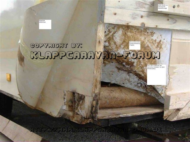

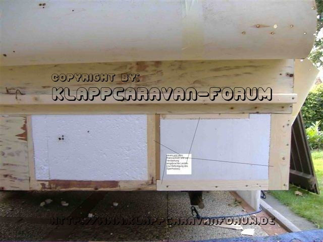

Re: Esterel: Unterboden / Bodenplatte
Hallo Johannes
nachdem ich jetzt so viele gute Tipps gelesen habe, möchte ich dir auch schreiben. Also ich hoffe, dass dein Esterel besser aussieht als meiner vor der Restauration.
Davon hatte ich vier Ecken. Hinten war das Wasser an den Rückleuchten eingedrungen; das Holz war total morsch. Erst hat man fast nichts gesehen, die Überraschung kam beim öffnen der Seitenwände. Zuerst habe ich vorsichtig mit einem Spachtel die Außenhaut vom Holz gelöst. Dann das ganze morsche Holz entfernt und neue Leisten zugeschnitten und mit dem gesunden übrig gebliebenen Leisten verschraubt.
Dann neue Isolierung eingepasst und schliesslich mit Sperrholz verschlossen. Zum Schluß ist die Außenhaut wieder mit Pattex aufgeklebt worden. Dann nur noch die Aluschienen aufschrauben und fertig.
Hört sich einfach an. Ist es auch! Man muß nur bei der Außenhaut vorsichtig sein. Und teuer war es auch nicht. Einige Euros fürs Holz und Pattex.
Nuuuurrrrrr Zeit sollte man haben. Und eine Tischkreissäge.
Natürlich gibt es wieder Zeitgenosse, die sagen, der ist bekloppt sich so viel Arbeit zu machen. Ich entspanne mich dabei und habe nebenbei einen fast neuen Esterel.
