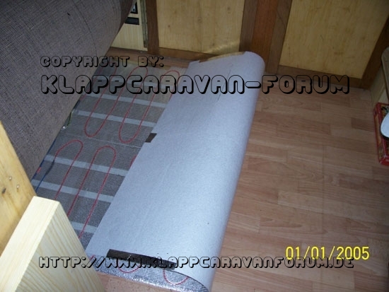

Die Idee stand nicht von mir, aber ich davon so fasziniert, das ich die Idee bei unserem Esterel verwirklicht habe. Als erstes habe ich mir eine elektrische Heizmatte für Dünnbettverlegung im Baumarkt gekauft. Außerdem noch einige 5mm alukaschierte Styroporplatten und einen fußbodenheizungeeigneten Teppich gekauft. Zudem habe ich noch einen elektronischen Spannungsregler eingesetzt.
1946
Hier erwähne ich schon das die Heizmatte gemäß Hersteller nur in Dünnbett oder unter Fliesen verlegt werden soll.
Keine Gewähr für Schäden bei Nachbau.

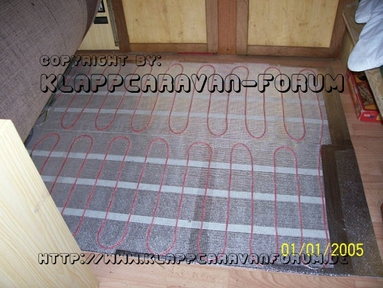

Die Heizmatte ist ca. 2m lang und 0,50m breit. Ich die Matte etwa in der hälfte aufgetrennt um auf eine Fläche von 1m² zu kommen.
Auf dem WW- Boden sind die Styroporplatten ausgelegt und mit Alu- Klebeband verbunden.
Auf der alubeschichteten Fläche wird die Heizmatte ausgelegt und mit dem Alu- Klebeband fixiert.
1943 1944
Die Kabel seitlich zum Spannungsregler geführt. Zuleitung verlegt und alles angeschlossen.
Die Heizmatten mit dem Teppich zugelegt .
1945
Bei der Funktionsprüfung wurde die Temperaturen bei Volllast und Teillast unter dem Teppich gemessen.
Bei 230V wurde eine Temperatur von > 55°C gemessen.
Bei ca. 170V wurde eine Temperatur von ca. 35°C gemessen.
Den ersten Test hat die Fußbodenheizung beim Treffen in Orscholz am 02- 05 Oktober zu meiner Zufriedenheit überstanden.
