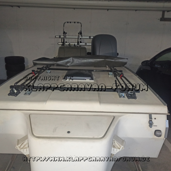

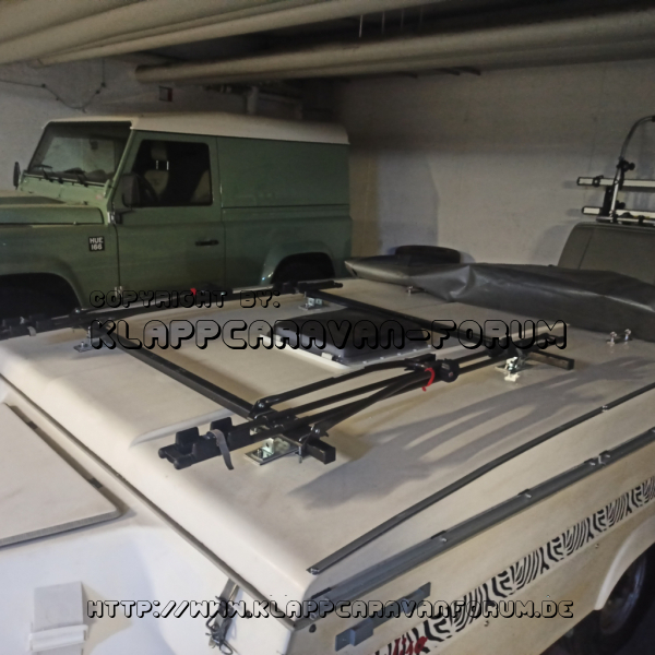

				aeineder
 - Beiträge: 2
 - Registriert: 09.06.2019 08:49
 - Zugfahrzeug: Mondeo Kombi
 - Campingfahrzeug: Gran Paradiso 345 Beach 1992
Re: Neu hier - Fahrrad auf Deichsel?
Hallo Martindoc,
anbei meine DiY Lösung. War ursprünglich ein Radlträger der auf einem offenen Anhänger benutzt wird. Wenn du an den Details Interesse hast melde dich einfach.
Anbei die Links zu den Bildern.
Viele Grüße und alles Gute
Alfons
