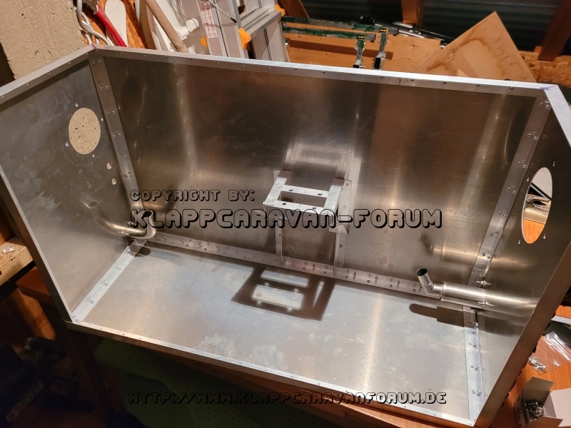

Geboren war die Idee einer Heizung für unseren Falti im letzten Sommeurlaub der eher was von Skandinavien im Herbst hatte als von August in Deutschland. Auch ich habe mich eindringlich damit auseinandergestzt was es so gibt und was Andere so nutzen. Ein 2 kW Gasheizerchen hatten wir bisher immer dabei und war bisher auch immer ausreichend. Nicht aber in diesem Urlaub. So kam ich schließlich auf die Idee einer Heizbox. Leider sind die Maße unseres Anhängers, in diesem Fall die Deichsel, nicht für Normboxen, in die eine Heizung eingebaut werden soll, geeignet. Eine Box anfertigen zu lassen kam für mich nicht in Frage (in erster Linie aus Preisgründen). Die Markenfrage, ob richtig teuer oder richtig billig, entschied dann meine Berufserfahrung und Recherchen im Internetz. Und so wurde es dann eine Autoterm 4d, eine 4 kW Diesel/Luftheizung.
Aus Gewichtsgründen wurde für die Box Alu gewählt. Die 6 Seitenplatten kamen zugeschnitten aus dem Webshop. Da ich nicht Schweißen kann, sondern nur Löcherbohren gelernt habe begann nun eine Nietorgie:
14300 14301
Im Prinzip recht einfach, ein paar Winkelprofile, daran dann die Platten genietet.

so eine Heizbox ist üblich, bzw. nicht ungewöhnlich, schreibst du einführend. Für mich ist das eine komplett neue Sache, dass eine Diesel-Heizung an einen Falter geflanscht wird. Aber interessant. Die Heizung selber ist also eine handelsübliche Standheizung, wie sie in diversen Fahrzeugen Verwendung findet?
Wenn ich das jetzt richtig verstanden habe, dann wird die zu erwärmende Luft durch die großen Schläuche durch die Heizung geschleust und die kleinen Leitungen sind Luftversorgung für die Verbrennung und Abgasrohr?
Genau so ist das.
