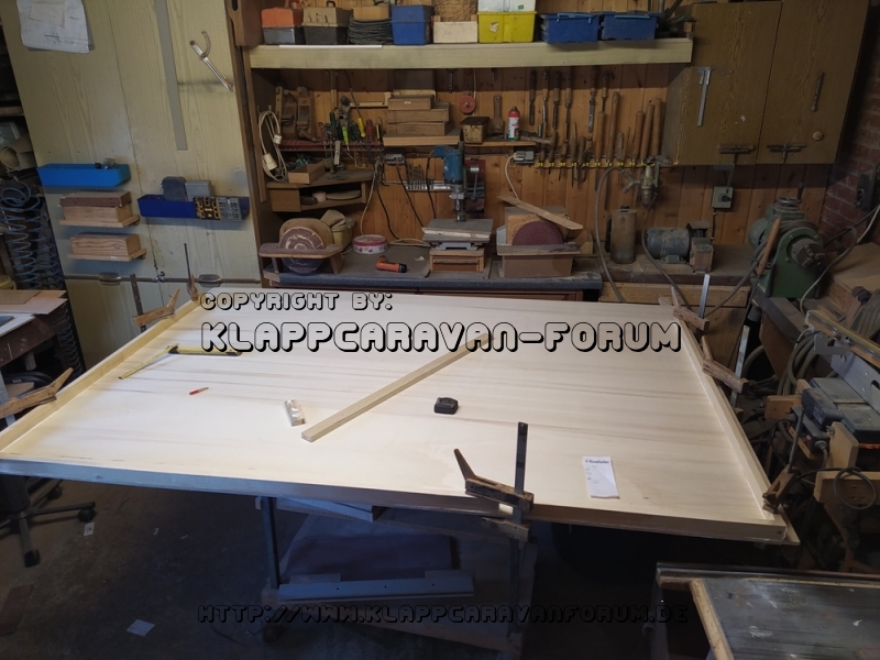

Aufbau der Bettplatte...
Löcher zur Belüftung....

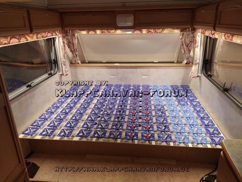

Bevor die Platte eingebaut wird, erstmal alle Jalousien und Vorhänge erneuern und LED Leisten installieren...
Dämpfer für die Bettplatte...
Froli System auf die Platte und alle drei Fenster mit LED Leisten fertig
Staukästen für die beiden Sitze aufbauen
Tschaka! Sitzpolster und Matratze auf einer Höhe!
Tisch schmaler gesägt und mit einem Drehbaren Fuß eingebaut
Die gesägten Kanten noch mit gehobeltem Furnier versehen.
Gebeizt und lackiert.
Ein paar kleiner Umbauten und Erneuerungen kommen später
Fetsch und Gruß
Hier gehts weiter
Fetsch und Gruß

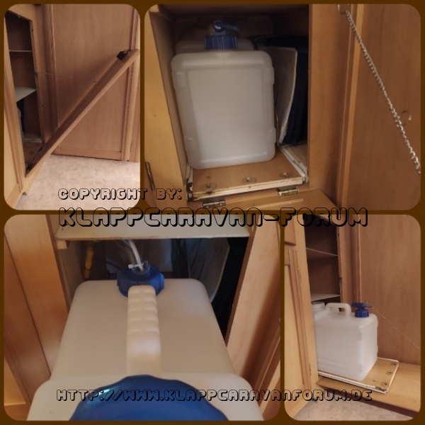

Wie immer nach Neukauf erst mal Waschbecken raus.
Wieso benötigt man in einem 3,20mtr WoWa 2 Becken
Dafür ein Regal rein für die Kulturbeutel etc pp.
Dann noch nen Leifheit Wand Wäschetrockner.
Die Tür mit Kontaktschalter versehen und nen LED Streifen in die originale Behausung zusätzlich zu der Bad Lampe.
Als automatisches Pinkellicht Nachts einfach die Tür auf, fetsch.
Wenn es heller sein muss, Bad Lampe auch an machen...
E-Heizung noch an die Wand für kalte Nächte oder als Handtuchtrockner
In der Küche den "Apotheker-Auszug" raus und dafür den Wassertank rein.
Hat mich immer genervt, die lange Leitung von der Küche bis in den Deichselkasten zu trocknen und reinigen...
Das Bodenbrett des Auszugs genutzt damit der Tank rein und raus fährt....
Den Kleiderschrank habe ich auch noch mit einem Türkontakt versehen und einer kleinen LED Leiste am "Deckel"
Tür auf - Licht an
Noch ein paar Steckdosen eingebaut...gut ist..
....denke
Tür auf - Licht an
....denke
