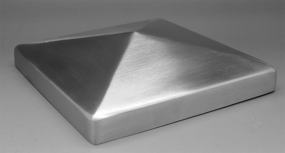

kannst Du nicht über die Hirnholzstellen solche Edelstahlkappen machen? Nachprüfung kannst Du an jeder beliebigen Prüfstelle machen lassen, auch Dekra KÜS und was es sonst so an Prüfstellen gibt. Die Kosten sind immer die einer Nachprüfung.

@ Rollo: Das mit den Endkappen würde ich eher nicht machen. Ganz dicht bekommt mensch das nie, eingedrungenes Wasser kann kaum bis gar nicht abtrocknen - und dann geht das Gammeln erst so richtig los.
