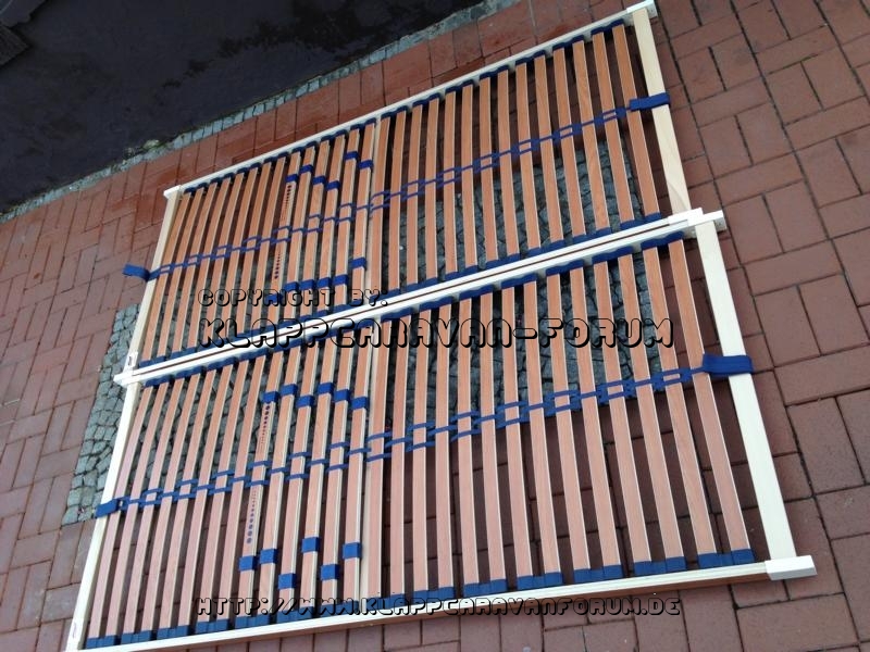

Hab das Thema jetzt für mich gelöst.
Dazu aus 2 handelsüblichen Lattenrosten mit Säge und Heißkleber (für die Platikteile als Abstandshalter) ein Rolllattenrost gebaut. Zuerst an jeder Seite 2 Spanngurte von unten antackern, dann zersägen und die Plastikteile sowie die Plastikstifte miteinander und am Lattenrost verkleben et voila
Funktioniert sehr gut, vor allem läßt es sich für das einschwenken der Küche vorne ein Stück wegrollen.
