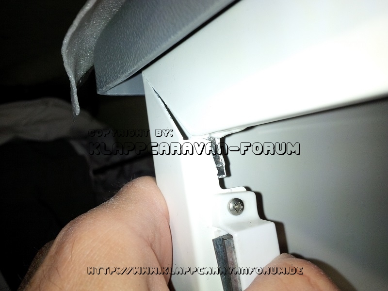

Bei unserem Classic lösen sich nun nach gut 3 Jahren die zusammengeschweissten Bleche des Küchenmöbels. Siehe Fotos:
Linkes Fach:
10737
Links: die Verschweissung der Bleche in der Ecke über dem Magnetschnäpper hat sich gelöst
In diesem Fach haben wir neben Pfannen auch 2 Campingaz-Kanister R904

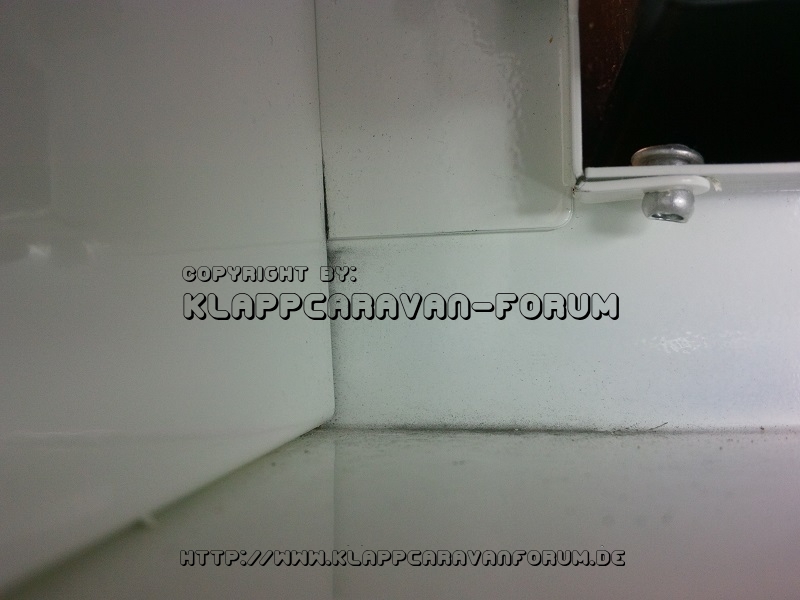

Rechtes Fach:
10739
Rechts: hier hat sich wie auf der linken Seite die Verschweissung gelöst
In diesem Fach haben wir vorwiegend Geschirr, Besteck und Küchenutensilien
Dadurch ist das ganz Küchenmöbel instabil geworden und wackelt leicht. Ich habe nicht gerade Angst, dass die Küche wirklich auseinander fällt aber ich will das wieder befestigen. Denn die Instabilität kann sich eventuell auf andere Befestigungsstellen negativ auswirken und zu weiteren Ablösungen führen, vorallem im unteren Teil der Küche.
Habt Ihr Camp-let-Nutzer, das auch schon erlebt und wie kann ich diese Ablösungen wieder fest verbinden?
Ich möchte nicht schweissen, da mir der Aufwand zu gross ist und ich dann teilweise neu lackieren muss. Mir wurde ein dauerelastischer Montagekleber empfohlen. Funktionier so etwas, hat jemand Erfahrung damit?
Vielen Dank für Eure Hilfe und Gruss
Nick

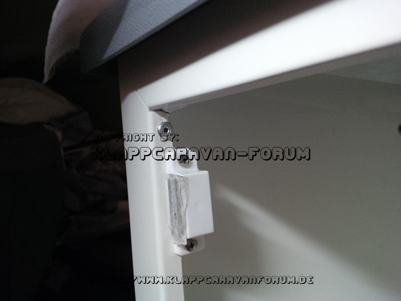

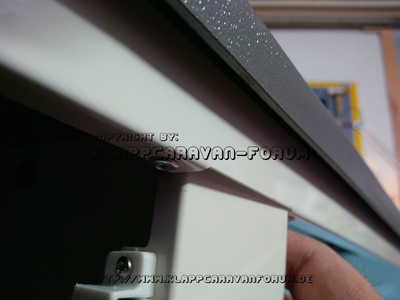

Da ich seit einem Monat erfolglos auf Antwort aus Dänemark warte und die Saison begonnen hat, habe ich mit der Reparatur begonnen.
Zuerst habe ich einen Versuch mit Montagekleber unternommen. Das hat nicht funktioniert, vermutlich weil ich die Klebestellen nicht richtig reinigen konnte.
Nun habe ich an den Ecken die überlappenden Bleche durchbohrt und vernietet. Das sollte halten:

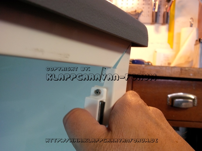

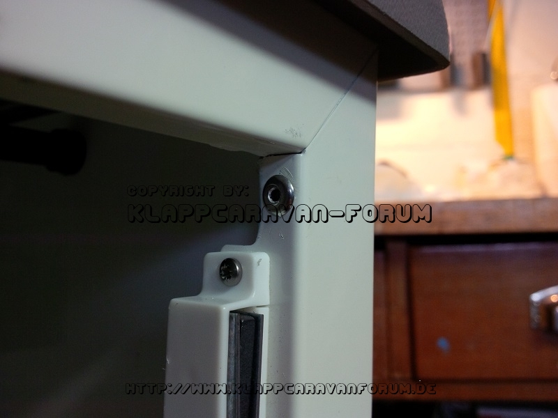

Für die Mittelstrebe habe ich noch keine Lösung. Da sind die Bleche gebrochen:
10848
10849
Hier wird es nur mit einem Winkel gehen. Das werde ich aber erst nach Saisonende in Angriff nehmen.
