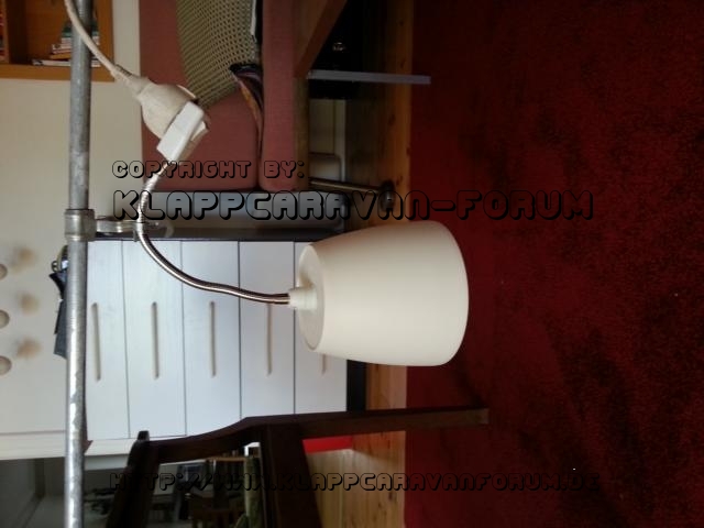

Dann ist noch eine nette Vorzeltlampe entstanden.
10707
Die hat während eines Kurzurlaubs mit einer Not-Kauf- Billig- Stecker- Lampe aus dem 1€ Laden begonnen. Erst mal hab ich einen von unseren Klemmhaken dran befestigt, damit man sie aufhängen kann.
10708 Sie blendete aber und bekam deshalb von mir einen Kunststoff Blumentopf als Schirm verpasst. Jetzt war sie wieder zu dunkel. Alu auf der Innenseite hat nicht lange gehalten. Daher ein billiger Sektkühler als Reflektor rein, blendet immer noch…
10709
2 Backformen unten dran… :arrow: Alles gut!
