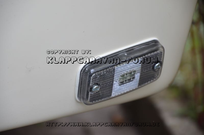

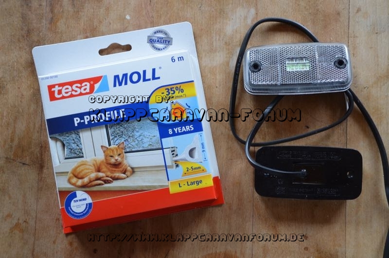

Das Glas einer meiner vorderen Positionsleuchten war ja zerbrochen. Die Originalleuchte war trotz langer Recherche leider doch nicht mehr zu bekommen. Allerdings bin ich in der Bucht fündig geworden. Der Abstand der Schraubenlöcher ist nahezu identisch. 6,49 Euro pro Leuchte sind ja wirklich kleines Geld, also habe ich gleich zwei Stück bestellt. Das Problem an den Teilen ist, dass sie keine Dichtung haben. Also habe ich mir eine Rolle TesaMoll mit P-Profil in weiß besorgt.
Das Profil habe auf der Rückseite der Leuchte mit dem P-Bauch nach außen genau an den Rand geklebt.

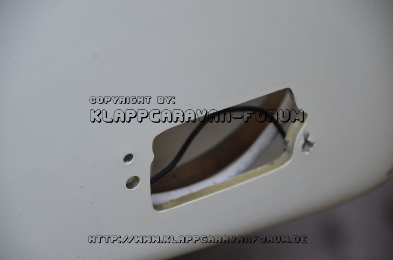

Alte Leuchte ausbauen
Alles reinigen. Bei der Aussparung muss eine etwas größere Scheibe untergelegt werden. Die Bohrungen passen eigentlich, bei der linken Leuchte musste ich die Aussparung allerdings noch etwas ausbohren. Das ist bei dem GFK aber kein Problem.
Neue Leuchte einbauen.
Kabel anschließen. Weil es LED sind, ist die Polung egal. Lichttest:

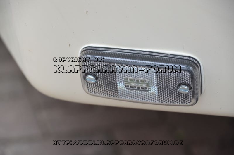

Das Ganze noch auf der anderen Seite:
Fertig!
