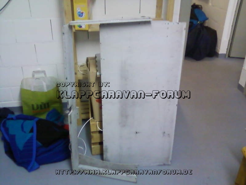

Die Alte Kiste wurde in Einzelteile zerlegt diese dienen als Vorlage
Boden und eines der Seitenbleche das andere ist schon in der Werkstatt zum Massnehmen Wie man sieht dem Seitenteil fehlt ebenfalls eine Holzplatte die wird nun auch eingefügt

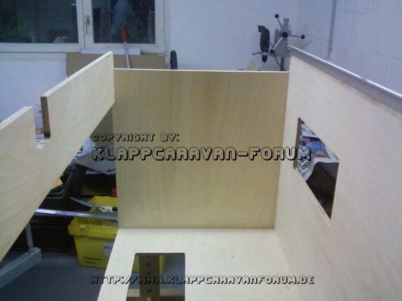

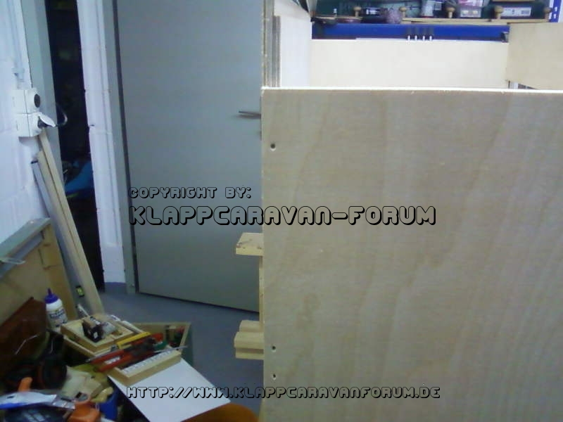

Wieder Aufbau der Kiste
Zum Verbinden der verschieden Teile und des Boden wurden Nuten und Federn gefräst das ganze Verleimt und Vernagelt das sollte nun für die Ewigkeit halten
dabei wurden für die Beschläge Bleche und Co die Nötigen Aussparungen gefräst und geschnitten
Hier die Verbindungen

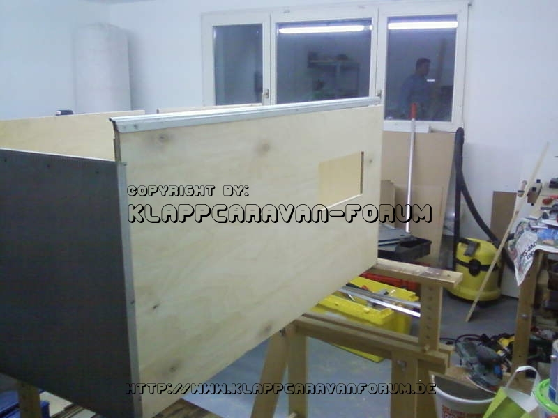

Die Rückwand mit neuer Aussparung für den Kühler. Verbaut wird eines der alten Gitter die im alten Boden eingelassen wahren

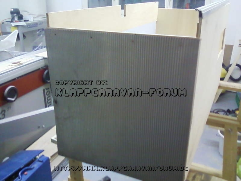

Die Neuen Seitenteile die nun das Blech verkleiden von innen diese fehlten vorher
Hier sieht man das andere Seitenteil und die Aussparungen für den Kühler im Boden und der Wand

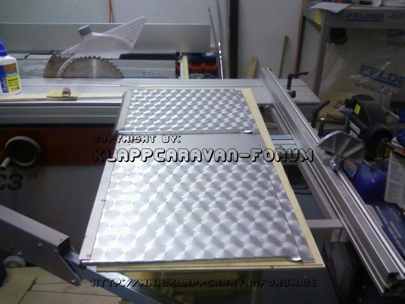

Von aussen wird das so aussehen hier ein Bsp das Blech. Die Beschläge oben und unten werden noch angebaut und das Blech definitv verschraubt genietet
Hier nun die Rohe Kiste.

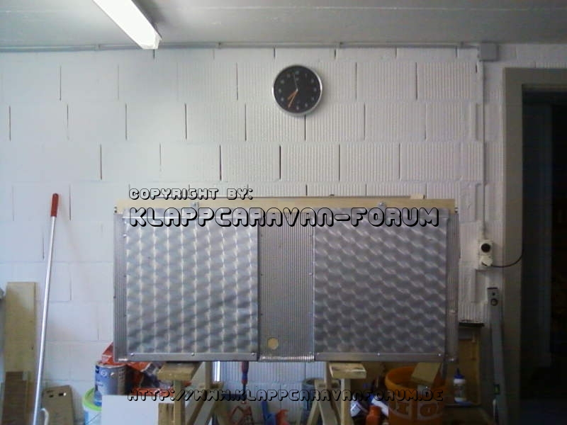

Weiter gehts Mittelteil und Deckel wurden Montiert
Hier sieht man wenn die Deckel zu sind sieht man nicht wirklich das sich was getan hat das war das Ziel die Optik zu erhalten Montiert ist nun alles bis auf den Schliessdeckel
Das Mittelteil zwischen den Türen ist nun ebenfalls verblecht und auf dem Bild sieht man die Führung der Trennwand und die Trennwand es fehlen noch durchlass für Kabel und die Aussparung für das Deckelschloss das Brett lässt sich herausziehen
