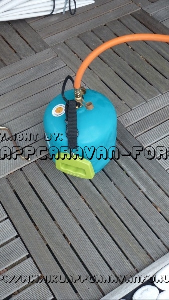

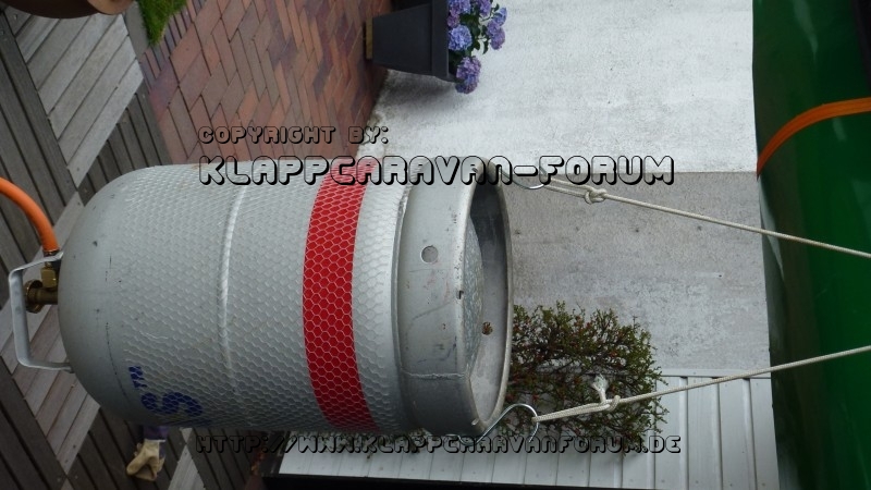

Hallo Ralph,
Rollo hat im letzten Jahr diesen Link schon einmal ins Forum gestellt. Ich habe mich lange damit beschäftigt, und jetzt habe ich sie gekauft. Ich war sehr skeptisch. Aber wenn man sich überlegt, wo man gefahrlos das Gas umfüllen kann und eine geeignet Möglichkeit hat, ist es eine tolle Sache. An dem Vordach unseres Fahrradschuppens habe ich um einen quer liegenden Balken ein Seil geschlungen an dessen Ende 2 S-Haken befestigt sind. Es ist eine Kleinigkeit die S-Haken in die Löcher am Boden der 11 kg Aluflasche einzuhaken. Dann den Umfüllschlauch an die große und die kleine Gasflasche schrauben, Ventile öffnen und auch die Entlüftungsschraube leicht öffnen und in einigen Momenten ist die kleine Flasche gefüllt. Das Gas habe ich allerdings nicht bis zum überlaufen, wie vom Vertrieb beschrieben, sondern mit einer Waage auf 2,8kg aufgefüllt. Klappt prima. Man sollte aber auf die Sicherheit achten.
Gruß Folkert

Beitrag von Kamikaze »
Danke für den Erfahrungsbericht und die Bilder. Dauert das Befüllen denn so lange, dass Du Dir dazu extra eine Vorrichtung gemacht hast? Ich dachte man könnte die große Flasche für ca. 1/2 min halten und dann wäre die kleine Flasche voll. Für die befüllbare Flaschenlösung spricht wohl, dass man nicht mit einer fast leeren Gasflasche (Restinhalt 1-2kg) in den Urlaub fahren muss, sondern immer eine volle 3kg Flasche mitnehmen kann. Grundsätzlich habe ich vor dem Befüllen einer Gasflasche keine Angst. Im Schlafzimmer mache ich das ja bestimmt nicht und vermutlich entsteht auf einer beliebigen Kuhweide pro Tag mehr brennbares Gas als beim Ümfüllen je frei werden kann. :D
