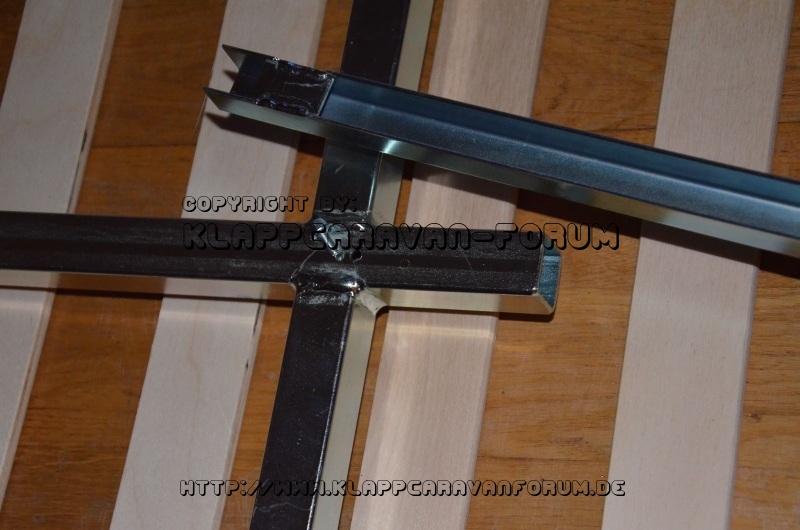

2.) Die 4-Kant-Rohre mit den angeschweißten Befestigungsmuffen werden über die kurzen Rohrenden des T-Stückes geschoben. Dabei darauf achten, dass die Muffen näher an der Mitte, also am T-Stück sind und dass die Winkel stimmen! Siehe Foto:
9378
3.) Die Winkelrohre der langen U-Profile werden in die 4-Kant-Rohre geschoben. Die schrägen Ecken der U-Profile zeigen nach oben.
9377
4.) Das T-Stück wird mit 2 Schrauben mit den U-Profilen verschraubt. Die Muttern dafür sind schon an die richtige Stelle geheftet.
9376

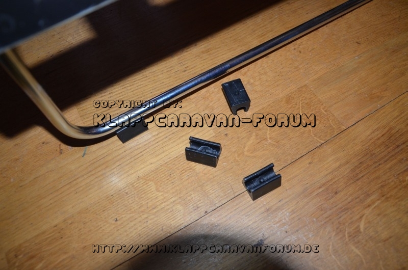

9.) Die Stützbügel auf die Kunststofffüße drücken. Am besten genau positionieren und mit der Kraft des Fußes nachhelfen. Die sitzen ziemlich stramm.
9365

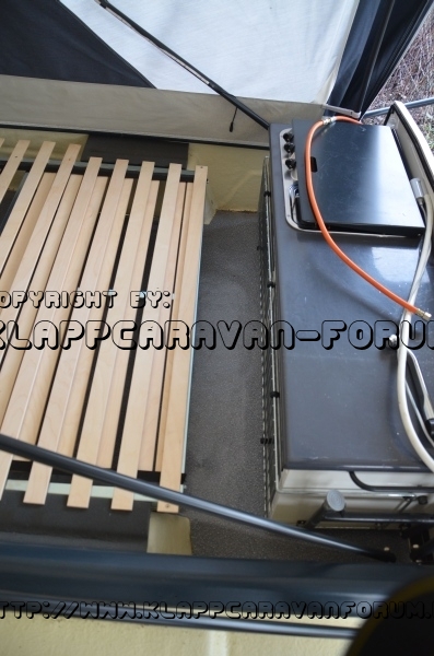

Das Schlafzelt kann wieder eingehängt und die Matratzenteile ins Zelt gelegt werden. Camp-let hat zwei kleine Polsterteile mitgeliefert, die in die jetzt nicht mehr nötigen Aussparungen für die Radkästen gelegt werden. Damit hat man wieder die volle Fläche zur Verfügung.
9383 9382
Wenn der Rahmen zusammen geschoben und die Küche geschlossen ist, ist dazwischen ein Abstand von etwa 20 cm.
9385
Das reicht uns, um unsere 6cm dicken selbstaufblasenden Luftmatratzen, die wir zusätzlich unter den Matratzen haben, beim Transport im Anhänger zu lassen. Sie werden dazu einfach nach unten geknickt. Diejenigen, deren rechte Matratze einteilig ist, können sie ebenfalls nach unten klappen. es ist Platz genug dafür.
9381
