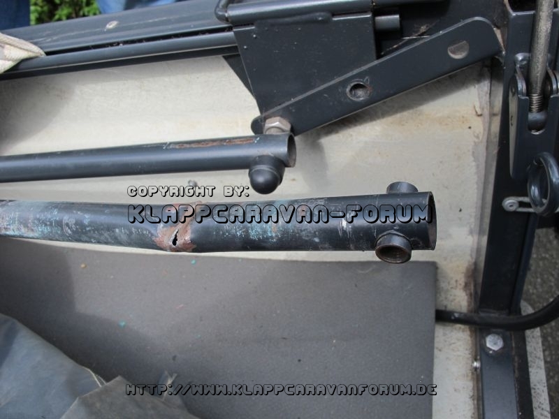

Flugs abgeschraubt und das Tape abgewickelt, und man sieht, was mir damals spontan zu diesem Malhuer eingefallen war:
7845
Ein altes aufgeflextes Kupferrohr tat hier seinen Dienst. Nicht schön, aber es funktionierte.
Das tut schon beim Hingucken weh, aber das war mir als Folgebesitzer nicht als Erstem passiert:
7846
