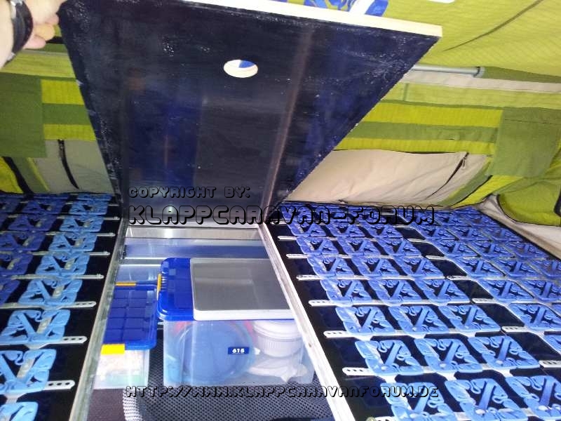

vielen dank für die poitiven Rückmeldungen.
Heute war dann das Bett drann. Ich hatte 2 x das Froli Bettsystem und 2 x das Erweiterungsset bestellt. Gebraucht habe ich allerdings nur ein Erweiterungsset. Obwohl ich die Kreuze so eng wie möglich miteinander verbunden habe, wären alle Froli-Teller doch zu vieo gewesen. An den Stauklappen haben ich jeweils die Montage unterbrochen um die Klappen ohne Probleme anheben zu können. Ob es was bringt wird sich dann im Sommer zeigen. :camp1

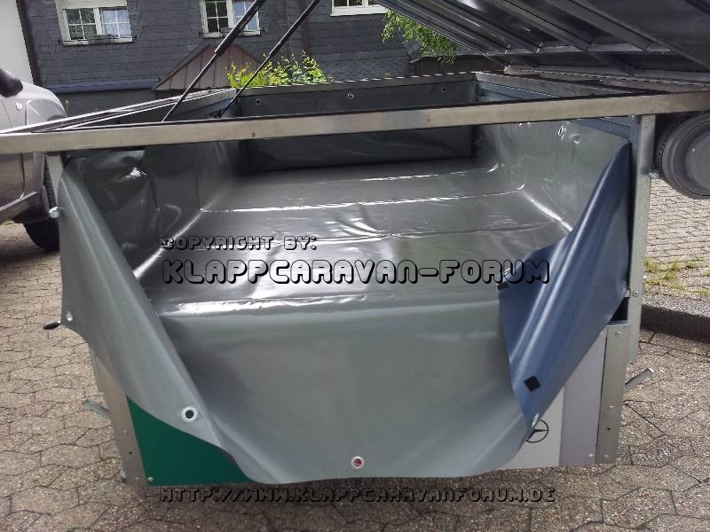

Und weiter geht es mit den Umbauten.
Um bei Regenfarhrten den Inhalt des Anhängers vor Nässe zu schützen, habe ich eine Plane in den Anhänger "eingebracht". Die Idee ist mir bei einer Regenfahrt (ohne Anhänger) gekommen. Der Anhänger ist an den Übergängen zu den Seitenteilen nicht wirklich dicht. Das alles aber mit Dichtmasse abzuschmieren schien mir unsinnig. Also habe ich eine Plane 2 x 3 Meter ersteigert und diese in den Anhänger eingebracht. Die liegt jetzt quasi wie eine Wanne an den Seitenwänden an. Die Ecken habe ich einefaltet und die Seiten mit Klett an den Bordwänden befestigt. Wenn sich das Ganze bewährt, werde ich die "Wanne" über die Ösen an den Bordwänden befestigen (so wie eine Aufbau-Plane bei einem Anhänger.
Und ja, das meiste Zeug ist in Kunststoffboxen untergebracht. Aber eben nicht alles. :zwinker:

Moin Karsten,
besteht nicht die Gefahr, dass Wasser dann zwischen Wagenwände und Wanne gerät und sein Unheil tut? Oder entfernst Du nach jedem Regentrip die Plane und wischt durch?

Servus Karsten,
ich glaube Du hättest Dir die Mühe mit der Folie sparen können :)
WIr verwenden regelmäßig unseren "Lastenesel" mit Flachplane für den Gepäcktransport und es ist noch nie etwas Nass geworden, selbst bei den schlimmsten Regengüssen. Aber jetzt hast Du es eh schon umgesetzt...vielleicht kannst Du ja den Verwendungszweck als "Campingpool" umdefinieren :klapp:

Jasper am Meer hat geschrieben:Moin Karsten,
Moin Jasper,
nee, höchstens nach jeder Reise, wenn der Anhänger leer geräumt wird. Ich denke auch nicht dass das großen Mengen sein werden. Eher kleine Pfützen.
Gruß Karsten

Mal kurz ein Update zur Plane. Auf unserer Tour durchs Baltikum sind wir einige unbefestigte Straßen gefahren. Der feine Staub ist schön zwischen Plane und und Bordwänden geblieben und hat die Sachen und Kisten im Inneren gut geschützt. War nicht viel, aber hätten wir sicher bemerkt.

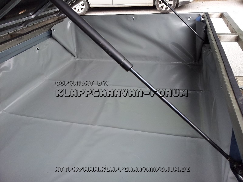

Kargen hat geschrieben:Und weiter geht es mit den Umbauten.

Hi, mich interessiert, welche Klappendämpfer du hier verbaut hast? Ich überlege sowas in meinem Camp-Let nachzurüsten, der kein Zeltinnenleben mehr hat und den ich als Transporthänger am Bulli verwende....
Danke und Grüße,
Marko

Die Klappendämpfer sind von Gordigear. Kosten 105 €. Name ist :Gasdruckfedern - TS1.
Findest du im Shop (unten in der Liste).
http://www.gordigear.com/order/order.php?l=de
Die Plattform wiegt ca. 160 Kg. D.h. die Dämpfer haben schon eine Menge Kraft. Das muss auch dein Montagepunkt am Anhänger vertragen!
