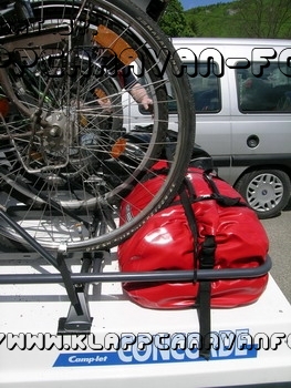

von Petrov2000
hier sind nun die versprochenen Bilder unserer Lösung.
Da es auf dem Camplet durch die Fahrräder relativ enggeworden ist, musste ein relativ flexibles Packsystem her. Dies ist uns relativ einfach durch die ORTLIEB-Taschen gelungen. Auch sind diese durch ihre Weichheit noch in den festaufgebauten Packbügel hineinstellbar und werden dann einfach festgezurrt. Da wir 5 Fahrräder haben wird das vom kleinsten einfach quergelegt und dann verzurrt (ein zwischenpacken ist z.Zt. aufgrund der noch vorhandenen Stützräder nicht möglich).
Herzliche Grüße
Petrov2000

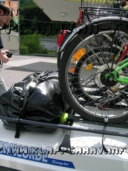

von Petrov2000
mit dem Schwerpunkt auf die Deichsellast.
Die Taschen auch unserem Camplet habe ich u.a. deswegen nach hinten auf den Hänger positioniert, damit die Deichsel eine Entlastung erfährt. Anschließend habe ich dann mit den 2 Gasflaschen die Deichsellast gewogen. Hier die Bilder dazu.
Auf dem letzten Bild habe ich eine Detailaufnahme der Beschriftung auf der Deichsle gmacht, wo man sehen kann wie die Beladung/Belastung etc. ist.
Gruß Petrov2000
