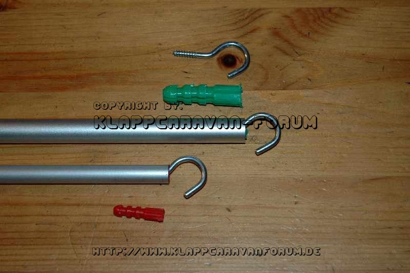

in Anlehnung an Niels Lösung habe ich nun mal eine modifizierte Variante ausprobiert. Statt dem Winkelhaken verwende ich kleine gebogene Schraubhaken.
Hier mal ein Bild:
2931
Wie auch Niels habe ich die Gardinenstangen mit Dübeln verschlossen, für die große Stange ein 10 mm-Dübel und in die kleine passt ein 6 mm-Dübel. Da die kleinen Haken nur ein sehr dünnes Gewinde besitzen, muss der obere Teil des Dübels abgeschnitten werden, damit das Gewinde fassen kann. Die Größe der Haken harmoniert m.E. ganz gut mit der Dicke der Rohre und dem Verwendungszweck.
Nach einigen erfolgreichen Anwendungstests, habe ich vor die ganze Sache dann mal mit Heisskleber zu fixieren, da man den Dübel, im momentanen Zustand, noch mit dem Haken herausziehen kann.

Re: Gardinenstangen
die oben gezeigten Haken wurden in Lengerich das erste mal getestet und für gut befunden.
Bei den Vorhängen der Seitenfenster und beim Heckfenster hat jede Stange jeweils nur einen Haken, weil sie mit der jeweils andern ineinander geschoben werden. Dort spielt die Länge also keine Rolle.
Bei den Stangen für die Vorhänge an den vorderen Fensten ist das anders. Dort muss ich die Stangen noch um ca. einen Zentimeter kürzen, da die Ösen sonst zu sehr auf Zug belastet werden.
