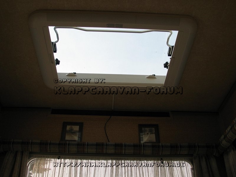

Valerossi hat mir seine Bilder zugemailt (waren viiieeel zu groß) und ich habse hochgeladen. Kuckst Du:
453945404541454245434544
Ich würd ja sagen: keine Augenkrebsgefahr - ganz im Gegenteil, super gemacht!
Wofür geht denn der Strom zur Dachluke?
schöne Grüße
Stephan
Beiträge: 2728
Camper/Falter/Zelt: Camp-let Safir
Re: Heki 2 Dachfenster Einbau beim Esterel
ich schließe mich Stephan an und sage Klasse!!
Der Strom ist für die Beleuchtung, ja sowas hat ein Heki :P
Valerossi
Beitrag von Valerossi »
Danke für die Blumen und dank an Stephan fürs Einstellen der Bilder .
Ja das Heki 2 De Luxe hat 4 eingebaute 5 Watt Lämpchen und dafür ist das Kabel .
Habe mir einen Stecker besorgt der in die Original Buchse passt so kann ich das Licht am vorhandenen Schalter einschalten .
Valerossi
