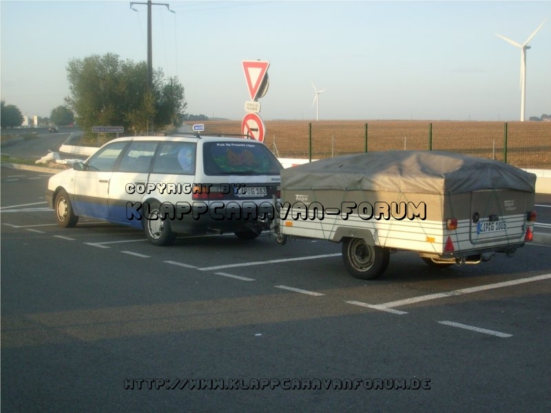

Lattenrost haben wir auch drüber nachgedacht..... aber diese Platte ist halt gleichzeitig ein Deckel, und unter der Plane haben wir unsere Gartengarnitur, die Faltküche etc zu liegen...
hier mal ein Foto von dem Anhänger im zusammengeklappten Zustand
3946
für alle, die den alten Tago nicht kennen...
Niels$ hat geschrieben:Sorry, wenn ich noch nie einen Tago live gesehen habe, aber wenn ich das richtig sehe, kommt doch über die ganze Sache noch eine Plane drüber, oder?
Dann ist doch die Feuchtigkeitsbeständigkeit gar nicht so das Thema. Dafür könnte ich aber noch mal den Aspekt einwerfen, dass man die Platte gleich gegen ein Lattenrost tauscht....
Die Plane ist bei dem Tago eine glatte fehlkonstruktion, denn beim fahren im Regen kriecht vorne das Spritzwasser unter die Plane.... deshalb "feuchtigkeitsbeständig"...
LG Babs
