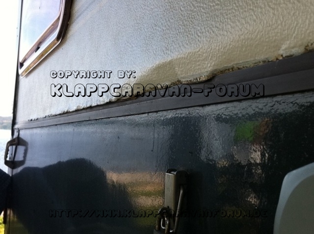

Das ist meine aktuelle Lösung:
Ist der Verschluss von Ganter / Hanser (Link s.o.). Hat ca. 10€ pro Stück gekostet und hält immerhin schon ca. 30 mal Aufklappen und 6000km. Ich werde allerdings die Rückwand noch mal mit einem Stück Holz unterfüttern. Die biegt sich ziemlich.
Für vorne brauche ich dann auch noch eine Lösung. Da muss ich sie wohl an der Seite anbringen, so dass ich dann zum Auf- und Zumachen immer rumrennen muss.

Bei mir waren an den Seiten abschliessbare Schnapphebel, die bei mir aber, wie oben beschrieben, nicht mehr halten.
Ich muss ihn nicht abschliessen können. Steht in der Garage.

Der Schnappverschluss hat auch den Vorteil, daß man die Länge durch das Gewinde einstellen kann. Somit kann man die Spannung regulieren.
Den gibt es auch mit Schloß, den habe ich hier in einer kleinen Größe verbaut:
Zum Beispiel hier.
Zum Beispiel hier.

Ist mir auch passiert und ganz einfach zu reparieren.
Am Kopf und Bolzen das abgebrochene Stück jeweils ausdrehen. Der Kopf hat sogar ein Innengwinde. Am Bolzen anschließend ein Loch vorbohren, Madenschraube eindrehen und dann
den Kopf darauf festziehen. Hält bombenfest. War ne Sache von 5 Minuten.

Hallo Oliver,
ganz toller Tip, hab ihn bei mir gleich in die Tat umgesetzt und hat dufte funktioniert. Supi-Dank.
Habe jedoch statt einer Madenschraube ein ganz normale M6 Schraube genommen, den Kopf abgesägt. In den Schnappverschluß mit der Säulenbohrmaschine ein Loch gebohrt und ein M6 Gewinde eingedreht. Die abgesägte Schraube, mit Hilfe des Verschlussknopfes bis zum Anschlag eingedreht und anschließend die Schraube auf passende Länge zum Knopf gekürzt.
Robulli
