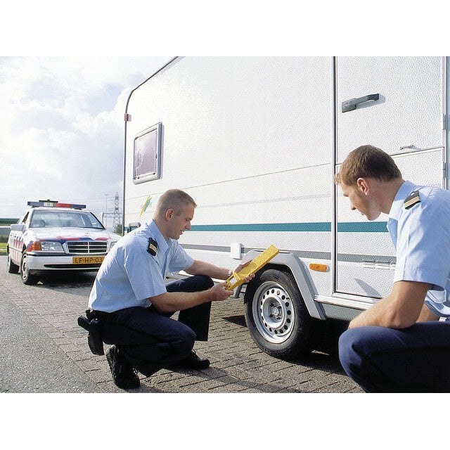

Sorry wenn ich das Thema nochmal rauskrame..
Diese Wohnwagen-Waage.. oder die Deichselwaage.. das ist so eine kleine Waage, wo man mit einem Reifen drauf fährt? und dann nur die eine Seite misst?
Ich habe das hier gefunden, wie die es einsetzen würden.. (nur zum Verständnis):

Hallo Sonny,
diese Waagen fragen nach dem Einschalten, wieviel Messstellen (Räder) gewogen werden. Dann werden beide Seiten gewogen und die Waage rechnet das zusammen.
Als wir noch den Eriba Touring hatten, benutzte ich auch so eine Waage, als unser damaliger Zugwagen (ein Renault Kangoo der ersten Stunde) noch ein Gesamtzuggewicht von nur 2,5 to hatte. Da durfte der Wohnwagen auf keinen Fall überladen sein.
Viele Grüße, Stephan

Wichtig: Stützlast nicht am Stützrad wiegen sonder Rundholz auf Länge schneiden das die Kupplung auf gleiche Höhe wie am Auto ist, und dann dort vorne wiegen
