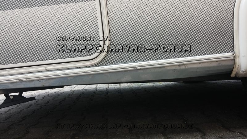

So Habe Gestern meinen Rapido abgeholt. Es wurde an der Seite wo der Einstig ist das Büchsen Blech entfernt und wurde durch 2-3mm Starken Blech ersetzt was auch die Seiten Wand abfängt . Der Boden wurde durch eine Verlängerung vom Rahmen auch abgefangen bis zur Verstärkten Traverse die Quer unter dem Wagen geht.Die Popeligen Blechstreifen wurden also durch stärkeres Verzinktes getauscht. Die Tür schließt wieder super ohne das Heck anzuheben.

Hier die Bilder
http://www.bilder-upload.eu/show.php?file=9673ac-1492877200.jpg
http://www.bilder-upload.eu/show.php?file=93e2eb-1492877315.jpg
http://www.bilder-upload.eu/show.php?file=2800c8-1492877340.jpg
http://www.bilder-upload.eu/show.php?file=b2e932-1492877879.jpg
Bild 1 ist die Verstärkte Traverse am Boden zur gegenüberliegender Wand
Bild 2 ist der Austausch vom Büchsen Blech unter der Tür das auch die Seiten Wand abfängt und hält
Bild 3 ist eine Querstrebe zusehen wo alles versteift wurde
Bild 4 ist die Versteifung oder Verlängerung vom Rahmen bis zum Träger , wo der Boden noch oben abkippt

War Heute schon draußen um das Verzinkte Blech an den Kanten mit Unterboden Schutz zu konservieren, bevor der Straßen Staub die ganzen Kanten Überzogen hat. Auch das Abgewinkelte Blech unter der Tür habe vorne und von Hinten, da es doppelt ist, wegen dem Doppelten Winkel Beschichtet und danach in Weiß lackiert.
