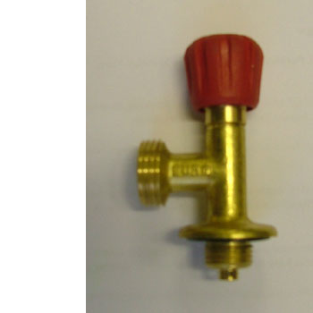

ich werde mir einen Umfüllstutzen bauen,dann gebe ich keine halbvollen Buddeln mehr ab und fahre immer mit ner vollen Gasflasche los. :zwinker:

Hallo Rollo,
kann man damit nicht nur Kleinflaschen befüllen?
Gruß Folkert

jupp,drum bau ich mir ja auch einen :zwinker:

Das wird nix. :(
Der Umfülladapter ist für Kleinflaschen.Die haben eine sog. Peilschraube.Die wird beim Umfüllen aufgedreht .Und wenn dort flüssiges Gas rauskommt ist die Flasche zu 80% voll.Die Peilschraube ist aber auch zum Druckablassen.Das ist beim Umfüllen von Flasche zu Flasche wichtig sonst bekommst du nix rein.Aber bitte tu mir den Gefallen und EXPERIMENTIERE NICHT MIT GAS.
Das ist ausgesprochen gefährlich.Wenn da was schiefgeht kans dir ganz schön den Tag versauen.

das mit dem Umfüllen hab ich mir nicht selbst ausgedacht,sondern bin aus mehreren Womo-Foren darauf gekommen. Es wird teilweise schon seit Jahren praktiziert und ist bei richtiger Anwendung auch nicht gefährlicher als das Anschließen eine Buddel im Wowa.

Hallo Rollo - ist ein guter Thread den du da verlinkt hast. Dort fand ich auch den Hinweis auf dieses Angebot: http://www.loeten-schweissen.de/Aktionsset-Leere-befuellbare-Gasflasche-Propan-Butan-Gas-3-kg-Adapter-Umfuellschlauch
Eine 3kg Gasflasche, die mit einem Schlauch aus jeder 5kg oder 11kg Flasche befüllt werden kann. Der Clou ist dabei die Entlüftungsschraube an der kleinen Flasche, die das Füllen sicher und schnell macht. Ohne das müsste man sehr lange warten, bis das flüssige Gas im dünnen Schlauch herunterfliesst und gleichzeitig Gas nach oben geht.

Ah ja, ich korrigiere mich, Umfüllen sozusagen nicht über Druck sondern des Flüssiggases durch Schwerkraft. Das würde ich in der Tat nur auf der Waage machen, damit ich die Zielbuddel nicht überfülle. Oder eben mit der dafür gedachten Flasche.

Zum Thema umfüllen: Das geht schon. Die Handwerkerflaschen haben ja die schon erwähnte Peilschraube, bei "normalen" Flaschen muss man wiegen. Am einfachsten geht es, wenn die Spenderflasche etwas wärmer als die Empfängerflasche ist. Ein paar Grad Unterschied reichen da schon, nicht daß jemand meint er müsse die Spenderflasche mit dem Brenner anwärmen. :zwinker:
