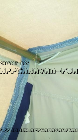

hier mal Fotos von den Gurten die Klaus meint.
Bei uns spannen diese auch sehr und wir werden diese mit Rolladengurt ca. 5cm verlängern.
Dann kann man die Betten ins Wasser stellen und die Querstange so anheben das sich das
Loch der Stange zu dem des Zeltes heben läßt.
Gruss Florian
