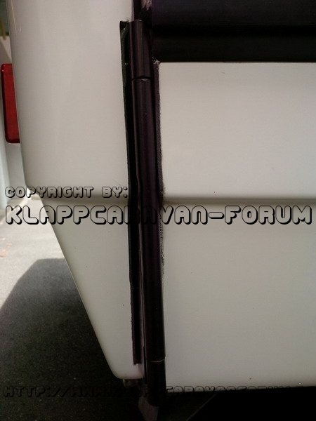

Diese Gefahr besteht natürlich auch bei den Classic-Modellen.
Wir haben in unserer Küche ca. 30kg Material (Gasflaschen, Geschirr, Besteck, Batterien usw.). Das sieht dann am Schloss etwas so aus:
Ich habe zwar noch nicht festgestellt, dass sich das Scharnier verzogen hat, aber es hängt schon ziemlich. Und wir gehen natürlich sehr vorsichtig damit um. Beim aufklappen wird immer gehalten oder gleich abgestützt und wenn wir den Boden einlegen geht die Küche zurück zum Anhänger.

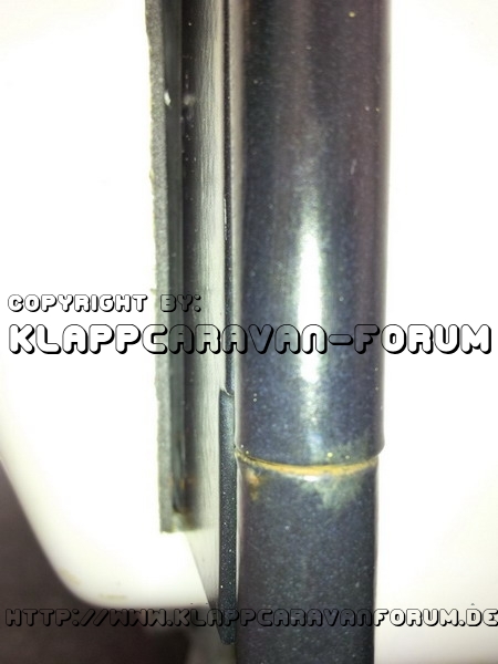

Was mir aber etwas Sorgen macht ist der Spalt entlang der Scharnierplatte zum "Küchenmöbel:
Ist sicher 2mm breit.
Hat das auch schon jemand beobachtet? Ist das normal oder muss ich "Angst" haben, dass es mir die Nieten ausreisst?
Danke für Eure Antworten.
Nick

- Beiträge: 1918
Re: Vorsicht bei schwer beladener Küche - Gelenk verzieht si
Hallo Nick,
es ist Dir sicher klar, aber sei sicherheitshalber trotzdem erwähnt: es sollte natürlich bei Schließen der Küche im Wagen nichts im Wege sein, damit so ein Spalt durch Hebelwirkung nicht entstehen kann.
Canadian
Hallo Jasper
Das ist mir schon klar und da ist auch nichts dazwischen. Die Küche lässt sich, abgesehen vom Gewicht, recht einfach schliessen.
Diesen Spalt kann ich auch bei offenen Küche durch leichtes verdrehen/verkanten "provozieren".
Deshalb meine Frage: ist das normale Toleranz? Habt Ihr das bei Eurem auch?
Nick
Nick
