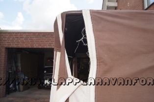

hat von Euch schon mal jemand so einen Schaden am Stoffzelt des Combi Camp repariert oder reparieren lassen? :kopfklatsch:
Ich bin für jeden Tipp dankbar. Ich habe mir mal rein prophylaktische so einen Reparaturflicken von "Tear Aid" bestellt.
Danke im Voraus!
Thomas

Um das Thema noch mal nach vorne zu holen.
Hat niemand Erfahrung mit solchen Schäden?
Thomas

Hallo Thomas
Hast du dir das schon mal durchgelesen? http://www.klappcaravanforum.de/viewtopic.php?f=162&t=124
Das funktioniert sehr gut.Ich hab da auch schon damit gearbeitet und bin zufrieden.
Andere Möglichkeit, das Zelt abnehmen und mit der Nähmaschine einen passenden Flicken drunternähen.
Auch das hab ich schon gemacht ist aber aufwändiger und verlangt etwas Übung und Geduld.
Mfg Arnulf

Röhricht hat geschrieben:Hallo Thomas
Danke für den Tipp!
Lässt sich das Zelt vom CC ohne größere Problem abnehmen? Ich habe mir die Befestigung des Zeltes an der Karosse noch nicht genau angeschaut, scheint mir aber auf den ersten Blich sehr solide verbunden zu sein. Kennst Du die Reparaturflicken von TEAR AID? Hast Du Erfahrung damit?
Thomas

Hallo Thomas.
Wie das Zelt vom CC befestigt ist??? Keine Ahnung musst du nachschauen.
Ob die Reperaturflicken was taugen kann ich auch nicht sagen.Ich hab den Heringsack geopfert um das gleiche Material wie das Zelt zu haben und hab mit Textolit bzw.der Nähmaschine gearbeitet.
Mfg Arnulf
