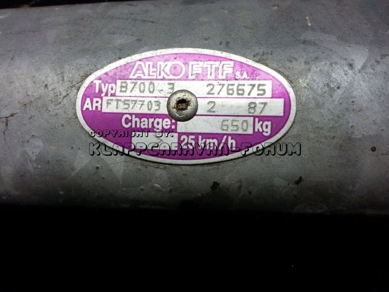

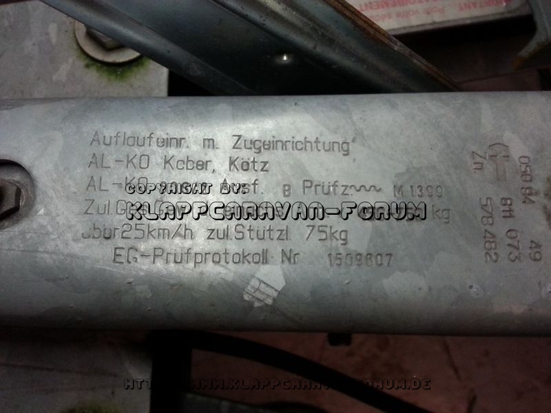

Ich hoffe du kannst mir zu den beiden Bildern etwas sagen zur Auflastung.
Bild 1 Deichsel 8245
Bild 2 Achse 8246
gruss Stephan

Hallo Stephan,

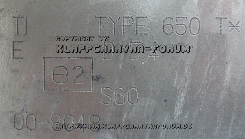

Deine Achse hat 650kg, das Problem ist die Deichsel.
Die wurde sicher, wie bei mir, bei Trigano (Jamet und auch Raclet) hergestellt.
Somit wird es schwer sein, von Frankreich irgendwelche Papiere zu bekommen.
Bei mir stand die S60 auf der Deichsel, da müsste noch auf der Seite an der Deichsel bei dir was drauf stehen.
Wenn dort S60 zu lesen ist, kann man die Stützlast auf 60kg und Gesamtgewicht auf 710kg Auflasten.
Wie schon geschrieben, Gesamtgewicht (wie auch bei PKW, dort sind es die 2 Achsen) setzt sich zusammen: Achslast + Stützlast.
Das muß der Prüfer ohne extra Papiere anerkennen, da bei dir die Achse auf jeden Fall 650kg steht.

Hallo Klaus
Mehr als auf dem Bild was ich eingefügt habe steht nicht drauf.
8245
Es steht aber doch 60s drauf.Reicht das nicht?

Re: Jamet Louisiana Auflastung -- und Nieten entfernen
Hallo Stephan,
vielleicht ist es das. War bei mir mehrere Schilder, für die Auflaufbremse und Zugeinrichtung eins und für die Deichsel das hier, das steht so an der Seite von dem U-Träger, kaum lesbar: 4537
Ich würde da zu einem Ingenieur vom Tüv gehen.
Bei mir war das ein Prüfer, der Hauptsche für Anhänger zuständig ist.
Einfach anfragen, kannst ja mein Schild im auch mal zeigen.

die Achse hat aber 650kg, wie ich das lese:
8246
Deine Auflaufeinrichtung hat 75kg
8245
Jetzt kommt drauf an, was deine Deichsel hat.
Ich habe meinen Thread nochmals aufgearbeitet, jetzt solltest du mal schauen, was deine Deichsel für eine Bauartgenehmigung hat.
Dann könntest du die Stützlast, Achslast und auch das zul. Gesamtgewicht auflasten lassen.
http://www.klappcaravanforum.de/viewtopic.php?f=114&t=6335
