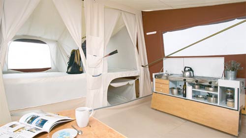

Momentane Situation ist diese:
https://www.camperlands.co.uk/images/tr ... inside.jpg
rechts und links die zwei Schlafkabinen, Eingang von Vorne.
Umgebaut werden soll die linke. die sieht unter der Matrazze so aus
https://www.vouwwagenspecialist.nl/asse ... G_3955.jpg
oder so
https://www.blackcountrycaravans.co.uk/ ... -948-5.jpg
= Stauraum und Gitter und Matratze.
dieses Gitter , Bettrost und Matraze soll ausgebaut werden und der Himmel im Schlafteil links auch(weil sonst nur gebückt begehbar)
Auf die weisse Kiste wo der Radkasten drinnen ist soll ein passgeauer Deckel gefertigt werden
und auf die weisse Kiste Rechts wo auch ein Radkasten drinnen ist soll ein bischen breiterer Deckel drauf, damit eine Reihe solcher
https://files.rakuten.de/428dcf06c7a0c8 ... 655622.jpg
Campingschränke Platz finden.
So wird die linke Schlafkammer zum begehbaren Umkleide Schrank . Und Aaufbewahrungs-schrank für allerlei....
Die beiden Hohlräume unter der Schlafkammer / Umkleidekammer würden nicht angetastet könnte man also zusätzlich weiterhinNutzen .
ist das jetzt verständlicher ;) :hurra:
