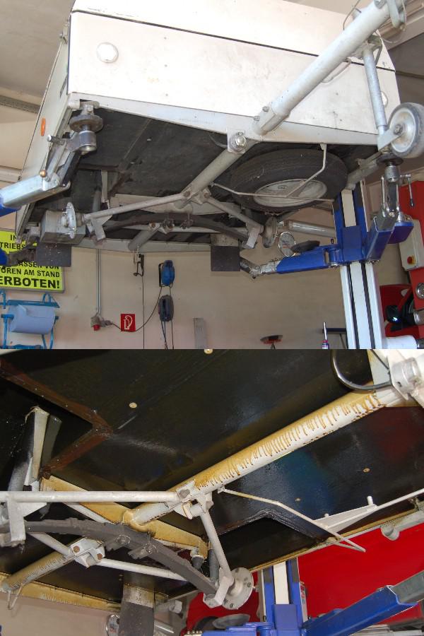

Re: Raclet Safari Bodenplatte bearbeiten?
Grüßt Euch!
Holz im Freien ist immer eine heikle Angelegenheit, und wenn's eine Span- oder Sperrholzplatte ist, gleich viel mehr.
Konstruktiven Holzschutz gibt es de facto Keinen, allerdings gibt es bei einem Anhänger dieser Art auch nicht die permanente Belastung durch Wassereintrag, im Gegensatz zu einem Nutzanhänger wo eine Siebdruckplatte deutlich mehr Sinn macht. Gelegentlich mag es eine ordentliche Regenfahrt geben - das ist wohl eher die Ausnahme. Zudem ist das Ganze gut belüftet resp. kann wieder recht gut abtrocknen.
Bei einem neuen Auto ist es tunlichst angeraten mal vorsorglich eine ordentliche Hohlraumkonservierung machen zu lassen, präventiv, in diesem Sinne kann es sicher nicht schaden wenn auch die hölzerne Bodenplatte eine zusätzliche Versiegelung bekommt. Hersteller geizen ja gerne mit Konservierung um die Kosten flach zu halten...
Mein CT hat schon ein paar Jahre am Buckel, und auch wenn er die letzten 11 Jahre ohne Ausfahrt in einer trockenen Garage stand war von Anfang an klar dass der hölzerne Unterboden ordentlich behandelt werden muß, ohne das vorher gesehen zu haben.
Auf der Bühne war's dann auch deutlich zu sehen - der Unterboden war staubtrocken und irgend ein wirksamer Schutz war nicht zu erkennen.
Zwei Dosen Unterbodenwachs aus dem KFZ Bereich mit Kompressor aufgespritzt hinterlassen ein deutlich besseres Gefühl in Bezug auf die Haltbarkeit des Bodens für die nächsten paar Jahre.
Der Tausch eines verrotteten Bodens steht in keiner Relation dazu.
Gruß, André.

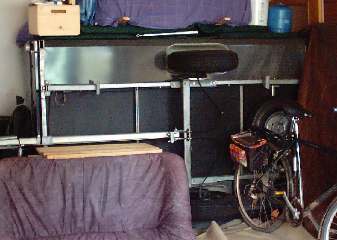

Hallo Herbie,
betrachte dir bitte mal den Falter auf diesem Foto:
(ignoriere dabei das Gerümpel und den Sperrmüll, der das Bild verunziert
Zu dem Zeitpunkt war unser Jamet Canyon 14 Jahre alt. Der Boden sah aus wie neu und wurde nur nach der Saison abgebürstet und mit klarem Wasser abgewaschen. Für diese Tätigkeit eignen sich die Seitenlagerungsbügel ungemein gut. Übrigens war der Boden nie nachbehandelt worden, auch nicht vom Vorbesitzer (ich hatte ihn danach gefragt).
Viele Grüße, Stephan
