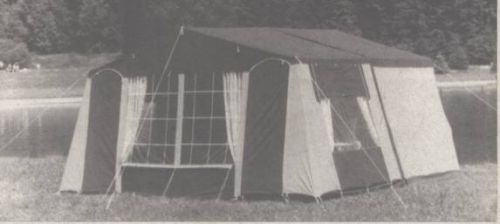

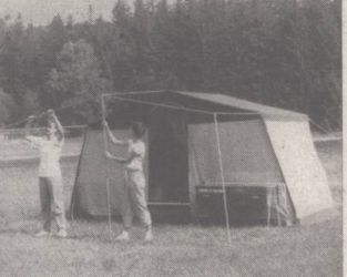

Wagenkasten und Küche wurden mit geringfügigen Änderungen vom CT 6 – 2 übernommen. Neu gestaltet wurden die Liegeflächen, der Zeltaufbau und die Zeltgestängeanordnung. Anstelle des Deckels wird eine Plane verwendet, sie lässt sich nicht nur besser handhaben, sie bringt auch eine Masseersparnis. Das Zeltgestänge ist im Wagenkasten so montiert, dass es beim Aufklappen der beiden Liegeplatten gleichzeitig das Zelt mit aufgezogen wird.
Durch Aufrichten der bügelartigen Gestänge und Einhängen der Firststange ist das Hauptzelt mit wenigen Handgriffen aufgestellt.
Für das Vorzelt werden drei vormontierte Gestängegruppen separat mitgeliefert. So ist es möglich, entweder das Hauptzelt allein oder Haupt – und Vorzelt zusammen aufzubauen.
Das Vorzelt wird mit einem Reißverschluss am Hauptzelt befestigt. Das Hauptzelt hat im Bereich der Sitzgruppe eine Eingangstür und an der Rückseite ein Folienfenster mit darüber angeordneter Lüftungsklappe, die abgedeckt werden kann. Im Vordergiebel des Vorzeltes befinden sich zwei Eingangstüren und in den Seitenwänden Lüftungsflächen, die ebenfalls abgedeckt werden können. Der Vorzeltgiebel kann hochgerollt werden. Durch rechts und links neben dem Haupteingang angeordnete Reißverschlüsse ist ein guter Zugang zu den Stauräumen unter den Liegeflächen möglich. Im aufgebauten Zustand stehen zwei Liegeflächen für je zwei erwachsene Personen zur Verfügung.
