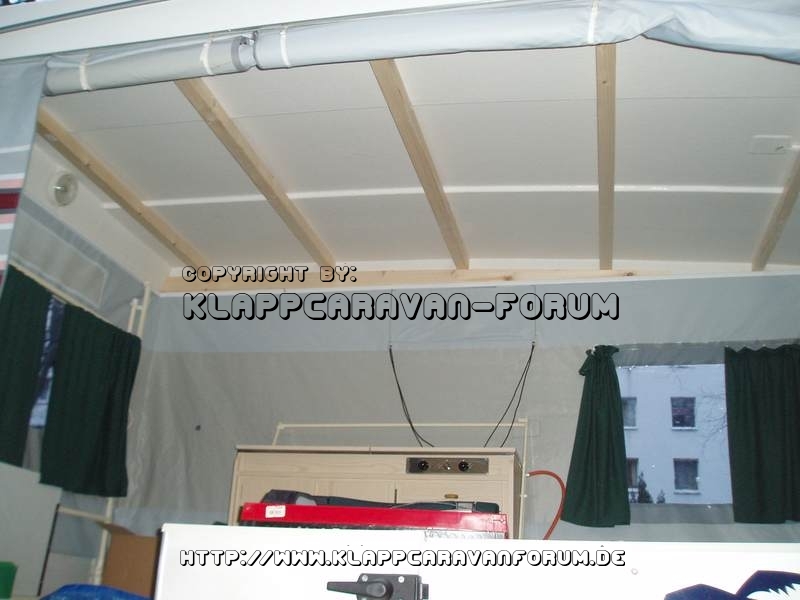

die Dachverstärkung ist fertig.
Dach vor der Verstärkung
Dachrahmen-Leiste vor der Verstärkung
Querbalken und verstärkter Dachrahmen, hinten
vorderster Querbalken ohne Verstärkung
In ein paar Wochen kommt das Boot aus dem Winterlager,
dann gibt es einen Erfahrungsbericht und Bilder mit dem Boot auf dem Dach.
Oder ein Bild von einem Boot, das in einem kaputten Paradiso liegt.
Thorsten

Hallo Thorsten,
sieht ja richtig gut aus. Aber fliegt dir bei dem Gespann nicht das zulässige Gesamtgewicht vom Paradiso um die Ohren?
Mein Gran 345 z. B. hat ein ZGg von 650 kg. Das Böötchen (schreibt man das eigentlich so?) wiegt 175 kg, deine Holzkonstruktion sicherlich auch mind. 50 kg. Jetzt noch etwas Gepäck + evtl. ein Vorzelt oder eine Gasbuddel...
Bist du mal mit dem Gespann über die Waage gefahren?
