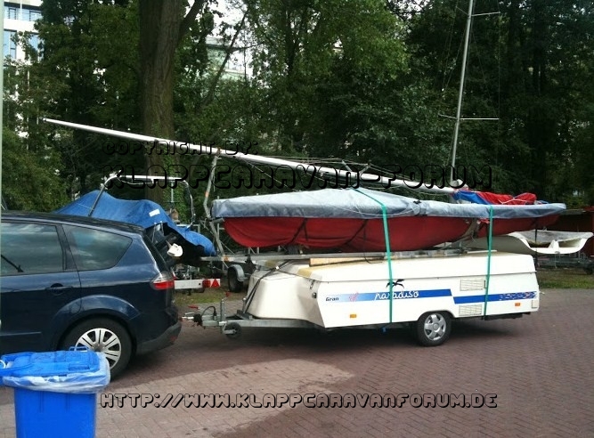

Hier ein Bild vom Boot auf dem Dach:
6823
Wir sind so schon einige Hundert km ohne Probleme gefahren.
Thorsten

Hallo Thorsten,
sieht ja richtig gut aus. Aber fliegt dir bei dem Gespann nicht das zulässige Gesamtgewicht vom Paradiso um die Ohren?
Mein Gran 345 z. B. hat ein ZGg von 650 kg. Das Böötchen (schreibt man das eigentlich so?) wiegt 175 kg, deine Holzkonstruktion sicherlich auch mind. 50 kg. Jetzt noch etwas Gepäck + evtl. ein Vorzelt oder eine Gasbuddel...
Bist du mal mit dem Gespann über die Waage gefahren?
