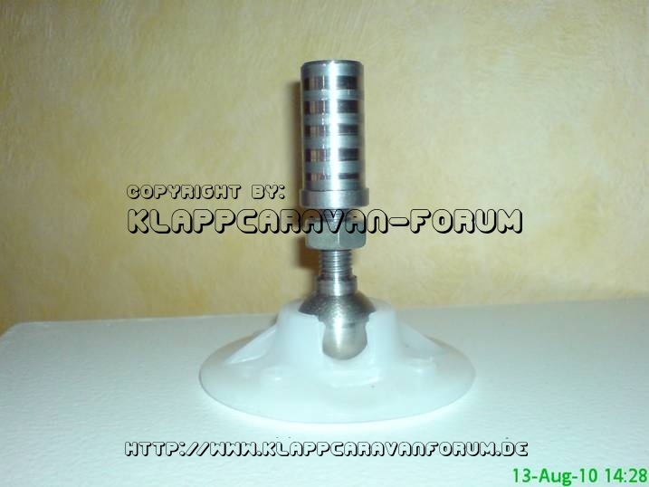

Hallo Uwe,Primatic 34 hat geschrieben:gib bei Tante Google einfach Maschinen- oder Gelenkfüße ein.
In jedem halbwegs guten Laden für Handwerks- und Industriebedarf kriegst du diese Füße in allen erdenklichen Variationen.
wie hier http://www.maedler.de/de/Catalog/P/1643/1626/589/7.aspx
nur die lassen sich nicht bis 90°abkippen, so daß der Fuß (wie in meinem Bild) ganz flach wird.
Sonst bekommt man beim zusammen falten Probleme.

Re: Erfahrung mitTrigano Olymp ??
http://www.klappcaravanforum.de/images/gallery/image.php?album_id=34&image_id=4085
Habe ich jetzt erst einstellen können ( wegen der Bild Größe)

Danke für das Bild.
Meine Kunststoffkugel hat einen Durchmesser von 24mm, und der Schaft sollte 18mm sein, damit man ihn in das 20-er Rohr steckt kann.
Der Gelenkfuß von Mädler
http://smarthost.maedler.de/datenblaetter/K39_487.pdf
Art.-Nr. 655 324 -M20 hat einen Kugeldurchmesser auch von 24mm, somit könnte man das Gewinde M20 auf 18mm abdrehen.
Entweder man nimmt der alten Teller, oder man fräst noch den Schlitz in den neuen gekauften Teller, so daß man den Fuß um 90° schwenken kann.
