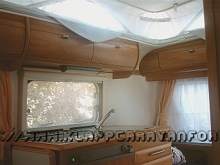

...jetzt funzt's auf Anhieb:
Original-Lampe über der Küche (ein bisschen suchen nach der Lampe muss sein...). Darin sind 2x 10W Halogenbirnen.
Stephan
