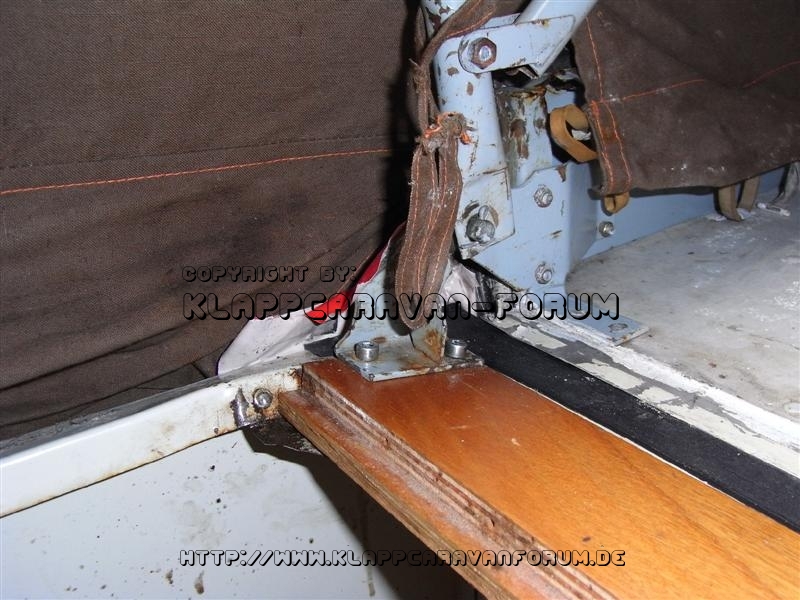

Beitrag von Falter Freund »
So, hier mal ein paar Fotos :)
Und nun zu den nicht so schönem Part:
Die Verankerung des rechten Schlafflügels hat sich losgerissen, da Wasser, das auf dem Bild zu sehende Holz "bearbeitet" hat.
Dem zu Folge hat sich die komplette rechte "Deckel-Längsklappe" verbogen, da sie nicht mehr in Position gehalten, sondern vom Last des "Schlafflügels" deformiert wurde. Alles klar!? ;)
Ich hoffe ihr könnt mir gute Tips geben wie ich das bei Zeiten mal richten kann, denn:
1. schließt so der Deckel nicht richtig (sieht man ja auch bei den Fotos, das rote Tape)
2. ist es total beschis*en, wenn man keine Schraubermöglichkeit hat, und für ein Brett und ein klein Wenig Rost und verbogenem Blech, den Falter komplett auseinandernehmen muss um da ranzukommen. Wenn ich im aufgefalteten Zustand da was auseinanderschraube, mach ich Casper dem Schlossgespenst konkurrenz, wenn ich da in ein Baumwolltuch eingehült bin.
Naja im Großen und Ganzen bin ich sehr zufrieden. Irgendwas ist ja immer, und ich muss wenigstens (zumindest glaube ich das bis jetzt ;) ) nicht die Bodenplatte austauschen.

Der Falter ist derzeit im Reperaturmodus, man beachte bei beiden Bildern, die Lage des Holzes unter der kleinen braunen Stoffschlaufe.
Vorher:
2186
und jetzt:
2202
Ich habe das original Brett zersägt, also den morschen Teil entsorgt, und mir ein gutes Zwischenstück zurechtgesägt.
Dieses Zwischenstück wurde zu Testzwecken montiert und wird in 1-2 Wochen wieder entfernt und es kommt komplett neues Holz hinein. Zumindest die rechte Seite. Multiplex Birke wird es werden.
Unter anderem habe ich noch ein Problem mit der Deckelklappe, die sich aufgrund der defekten Deckelhalterungs-Aufnahme ordentlich verzogen und verbogen hat.
2203
2204
Hat hier jemand ein Bild, wie es richtig aussehen sollte?
