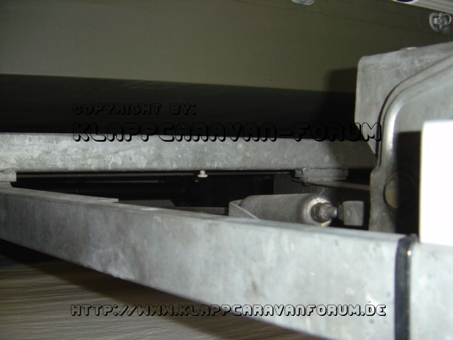

Hallo Jonny, danke für die Bilder. So hab ich es mir auch schon vorgestellt. Wie sieht es jetzt mit dem Bremsgestänge aus geht das noch gut unter dem Deigselkasten durch?

null Problemos mit dem Bremsgestänge, paßt sogar noch unter die Deichselbox
