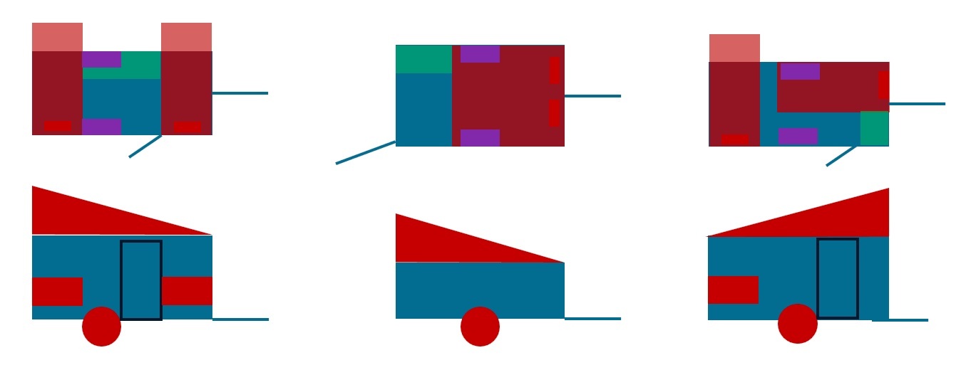

ich möchte mich erstmal für die bisherigen Beiträge und vor allem die Geduld bedanken. Wir sind dabei, Ideen zu sammeln, und da kann man schonmal etwas verwerfen und neu anfangen. Sowas in der Art mache ich jetzt. Meine Erkenntnisse sind so bahnbrechend neu, dass bestimmt noch niemand vor mir diese Gedanken hatte
Back to the Beginning quasi. Ziel ist es, einen Wohnwagen zu haben, in dem man auf 2 Standardmatratzen 200x90 cm schlafen kann, der möglichst feste Wände hat, ein bisschen Platz für eine Kühlbox, PortaPotti, Campingkocher, schnell einsatzbereit ist und hinterm Auto möglichst wenig auffällt.
Zu letzterem habe ich gestern abend in der Garage einen Test gemacht und am Garagentor hinterm Auto markiert, bis zu welcher Höhe ich überhaupt etwas sehen kann. Bei zwei Autos kam eine Höhe von etwa 140 cm heraus. Sobald ein Anhänger höher als 140 cm ist ändert dessen Höhe nichts mehr an der Sicht nach hinten. Die ist ab 140 cm Höhe ohnehin komplett verdeckt. Vielleicht hätte man irgendwann mal ein SUV und die Perspektive bei einem echten Anhänger könnte sich auch ändern, aber als Faustmaß sollte das ganz gut passen.
Echte Falter wie die Esterels sind nur 125 cm hoch - soweit so gut. Unser Ansinnen, mal eben unterwegs in den Wohnwagen zu können, erfüllen sie aber nicht wirklich. Damit ein Aufbau schnell geht und man nicht noch Schränke positionieren muss, ggf. um die Klapperei von 4 Wänden herumkommt müsste man wohl ein Unterteil mit 1 m Höhe haben, das dann nach oben erweitert wird (durch ein einseitig angeschlagenes Dach oder die zwei Schuhschachteln, die in einem anderen, vorher verlinkten Thread diskutiert wurden). Bei 1 m Unterteil plus Bodenfreiheit und Dach ist man dann auch bei den erwähnten 140 cm und hätte die Sicht vollständig verdeckt. Dann könnte man das Unterteil direkt so hoch bauen, dass man es im Notfall oder nur um mal kurz zwischendurch etwas aus dem Wohnwagen zu holen, auch ohne Aufbau nutzen kann. Es gibt viele Beispiele für Kastenanhänger mit einer Innenhöhe von 150 cm. Das müsste eigntlich reichen, wenn man dazu noch ein Hubdach einbaut oder einen Klappmechanismus fürs Dach.
Wenn die Sicht nach hinten durch das Rückfenster verdeckt ist wäre es aber schön, wenn der Wohnwagen zumindest nicht breiter als das Auto wäre. Grob abgemessen sind das 160 cm, also etwa 150 cm Innenbreite. Das geht sich aber mit den Betten nicht aus, denn für die bräuchte man schon eine Innenbreite von 180 cm. Nun kam mir die Idee, dass man zumindest im Bettbereich die Innenbreite durch einen kleinen Sildeout vergrößern könnte. Die Betten würde man quer einbauen und für die Füße einen seitlich ausziehbaren Kasten bauen. Da dieser Kasten kein schweres Gewicht zu tragen hätte und auch nicht weit herausragt sollte das mit Schwerlastauszügen o.ä. möglich sein. Ein Bett würde dann vor der Achse und eines hinter der Achse quer liegen. Leider hat diese Konfiguration keinen Platz mehr für die Tür, denn über der Achse sollte diese nicht liegen. Oder der Wohnwagen würde eher lang werden: 90 cm Matratze quer, 70 cm Radkästen, 70 cm seitliche Tür, 90 cm Matratze quer mit dem Problem, dass die Achse dann deutlich von der Mitte versetzt wäre. Gut fände ich an der Lösung, dass man an einer Seite über den Radkästen und um sie herum Schränke bauen könnte (140 breit, 50 tief) und dennoch Bewegungsfreiheit vor den Schränken hätte (freie Fläche von 140x100 cm). Die eingezogenen Slideouts würde dann seitlich von den Schränken stehen. Wenn das Problem mit der Austarierung der Radkästen nicht wäre.....
Oder eine Matratze quer und eine längs in Fahrtrichtung über einem Radkasten mit Tür in der Rückwand? Die Gesamtlänge würde dann nur 290 cm betragen. Allerdings hätte man dann seitlich nur 60 cm Platz, was als Durchgang wohl reichen würde, aber nicht um dort noch Schränke mit Platz für Portapotti und Kühlbox unterzubringen.
Ihr seht, dass wir noch ganz am Anfang stehen
Ideen und Anregungen zu den beiden Grundrissvorschlägen interessieren mich dennoch.

Wir sind gerade ganz frisch vom Zeltanhänger, in unserem Fall ein Camplet auf einen Klappwohnwagen (Esterel) umgestiegen. Allerdings unterscheiden sich unsere Gründe in einzelnen Punkten von deinen. Wir sind als 5köpfige Familie mit einem E-Auto in dem die Eltern schlafen unterwegs und brauchen daher 3 Schlafplätze für die Kinder.
Kürzere Aufenthalte waren für uns auch ein Grund, das geht zwar mit dem Camplet, aber nicht zb. bei der Anreise auf italienischen Parkplätzen.
Kalte Nächte sind zwar mit Schlafsäcken abdeckbar, allerdings meinte meine Frau, wenn wir in einem voll klimatisierten Auto schlafen sollen auch die Kinder nicht frieren müssen.
Fahrhöhe, bei einem E-Auto essentiell, Mehrverbrauch mit Zeltanhänger war kaum der Rede wert, mit Klappwohnwagen sind wir bei 30-50% mehr.
Also steht seit einer Woche ein Esterel vor unserer Haustür, ich habe ihn gerade entkernt und beginne nun mit der Sanierung und dem Neuaufbau.
Bei deinen Ideen passen meiner Ansicht nach ein paar Anforderungen nicht zusammen:
Du willst nicht klappen aber trotzdem Porta Potti, Kühlbox, Campingkocher und 2 vollwertige Schlafplätze haben. Mehr ist in einem normalen Wohnwagen auch nicht drinnen, also nimm einfach einen mit einer 340cm langen Wohnkabine. Der gibt halt wenig Sicht nach hinten, was sich aber mit Spiegelverbreiterungen lösen lässt.
Oder ihr verzichtet auf das Porta Potti und nehmt einen Teardropanhänger.
Oder ihr klappt und sucht einen gebrauchten Esterel.
Selbstbau ist nicht ohne, aber falls du Schreiner mit einer Werkstatt bist, kann ich dir zumindest den Selbstausbau empfehlen.
Slide out gibt es zum kaufen für Wohnmobile, aber überlege dir, dass du dann viel Platz im Innenraum verlierst.

Der TE wünscht sich eine Lösung einen Wohnwagen zu haben, in dem man auf 2 Standardmatratzen 200x90 cm schlafen kann,
Ein 34/39 oder 42er Esterel würde das erfüllen, nur mal eben nicht, um schnell was rausnehmen zu können,
was immer das auch sein mag, denn was man eben mal schnell benötigt, läßt man im Kofferraum des Zugwagens.
Lediglich ein Hubdachwohnwagen läßt sich unterwegs besteigen, um dort was entnehmen zu können,
aufs Pöttchen zu gehen oder darin zu nächtigen.
Wobei, angesichts der wachsenden E-Mobilität könnte es sein, daß sich Hersteller der Sache annehmen
und vielleicht eines Tages was leichtes und klappbares konstruieren und zur Marktreife bringen.
Das mit dem Eigenbau würde funktionieren, wie Du schon erwähnt hast, wenn man Holzschrauber mit Werkstatt ist.
Die Idee mit Slideout wäre reizvoll, allerdings minimiert er im eingeschobenen Zustand den Platz im Innenraum,
querstehende Betten versperren den Durchgang.
Allerdings meine ich, wer kein erfahrener Möbelbauer ist,
wird am Ende einen wackeligen, langen und schweren Aufbau fabrizieren.
Ein Dach muss leicht sein, sonst wird das Öffnen auch ein Problem,
überall wo Flächen aneinander stoßen muß abgedichtet werden und die Statik tragen.

ich habe ein paar Entwürfe gezeichnet:
Links die Idee mit zwei Slideouts, was mit Blick auf die Nutzbarkeit absolut super wäre. Man kann aus beiden Betten seitlich aussteigen und es gibt noch reichlich Bewegungsfläche und Platz für einen Schrank. In eingefahrenem Zustand würden die Slideouts dann neben dem Einbauschrank stehen und im Innenraum nicht stören. Wenn man alleine reist, dann könnte man ein bett ausbauen und stattdessen einen IKEA Schwingstuhl in die Ecke bauen. Leider müsste man die Achse zu weit aus der Mitte heraus platzieren und die Last auf die Deichsel, gerade wenn man ggf. auf der Deichsel noch einen Fahrradträger montieren möchte, wird zu hoch.
Mittig die Idee mit zwei Längsbetten. Das könnte man machen, wenn der Aufbau breiter als das Auto wird. Das würde man wohl mit einer geringen Höhe von nur 1 m kompensieren, was wiederum bedeutet, dass man den Wohnwagen nicht ohne Öffnen des Daches betreten könnte.
Rechts eine Mischung aus beidem. Ein Bett mit Slideout, eines längs eingebaut. Um aus dem Querbett aussteigen zu können gibt es noch 30 cm Platz zum Längsbett. Wirkliche Bewegungsfreiheit gibt es wegen des Radkastens aber nicht und viel Platz für einen Schrank auch nicht.
Die linke Lösung gefällt mir am besten, wenn es eine Lösung gibt, die Acshe weiter mittig zu platzieren, ohne den Aufbau länger zu machen.
Als Ersatz für einen Slideout habe ich gestern übrigens einen Klappmechanismus gesehen, bei dem Ein Element in der Form eines Viertelkreises einfach an einem unten angeschlagenen Scharnier ausgeklappt wurde:
Und es gab jemanden, der einen rechteckigen Mörtelkasten in ein Loch in der Seitenwand geschoben hat.
Hat jemand eine Idee, wie man den linken Entwurf umgestalten kann, damit die Achse weiter zur Mitte kommt?

So ähnlich wie das von dir gezeigte Element wären Lichtschächte für Kellerfenster. Die baut man vor das Kellerfenster, wenn es unterm Bodenniveau liegt. Nur, dass diese Lcihtschächte außen rauh sein dürften, aber das kannst du leicht spachteln, abschleifen und lackieren. Hoffentlich findest du welche ausreichend abgerundet! Falls du keine fertigen Teile findest, könntest du welche sicher auch selbst bauen. 2 Viertelkreise als Seitenteile, darüber eine biegsame Platte aufgeklebt, vielleicht mit Glasfaser/Kohlefaser verstärkt, gespachtelt, abgeschliffen und lackiert, das wäre es schon. Die vorstehenden Ränder halt nicht vergessen. Mörtelwannen wären die boruttisierende Variante, billigst, aber ziemlich weich, also nicht formtreu. Die würde ich nicht gerne nehmen. Beide Elemente werfen die Frage auf, ob und wie du sie isolieren kannst. Innen wäre wahrscheinlich besser. Ohne Isolierung bekommst du bei Kälte recht leicht Schwitzwasser an der Innenseite, das feuchtet Matratze und Bettzeug an. Außer, du isolierst gar nichts, dann hast du keine spezielle Kältebrücke und die ausfallende Feuchtigkeit verteilt sich gleichmäßig.
Bei Variante 1 könntest du die Türe schmäler bauen. Du hast 70cm Breite vorgesehen, unsere hat 55, das reicht vollkommen. Theoretisch könntest du die Türe auch noch ein wenig Richtung Radlauf versetzen und sie unten ausschneiden, wie Autotüren. Ich würde das nicht machen, aus 2 Gründen: Wenn die Türe schmal ist, ist das lästig beim Ein- und Aussteigen, und, nicht zu unterschätzen, du bekommst ein Problem mit der Kraftverteilung, wenn die Wand ober dem Radlauf aufhört. Das ist sicher lösbar, braucht aber mehr Hirnschmalz und Arbeit. Überlege, links der Türe ober dem Radlauf ein Kastl ein zu bauen. Die Wand ist dort relativ lang, mit dem Kastl kannst du sie stabilisieren. Das braucht nicht breit sein.
Die Achse würde ich auch hinter die Türe platzieren. Du brauchst ja Druck auf der Deichsel, den kriegst du anders kaum zuverlässig, auch wenn du ohne den Rädern fährst, hin. Dabei solltest du möglichst die Maximallast anzielen, also je nach Anhänger und Auto wahrscheinlich zwischen 50 und 75kg. Bei der Länge der Deichsel denke die Räder mit. Du brauchst eine gewisse Länge, um damit auch um Ecken rangieren zu können. Sonst stößt du mit dem Radträger am Auto an.
Ich würde, wie geschrieben, zuerst die Variante 2 überlegen. Damit bekommst du den einfachsten Hänger hin, mit klarer Raumaufteilung. Die Türe würde ich näher an der Mitte platzieren, um die Seitenwand stabilisieren zu können. Bei Variante 3 sehe ich mehr Nach- als Vorteile, wenigstens auf den ersten Blick. Lauter schmale Streifen als Gang, ein Radlauf zum Drüberstolpern, ev. mit einem Kastl drüber für blaue Flecken, danke, das würde mich nicht freuen. Denk vielleicht auch mit, dass ihr bei Schlechtwetter eine kleine Möglichkeit, drin einen Happe zu essen oder anderes zu machen, brauchen könntet. Das geht auch gut am Bett sitzend, nur braucht ihr ein wenig Platz, um Dinge ab zu stellen oder ein Brettl und Sachen zum Essen. Es gibt sehr viele Gelegenheiten, wo eine kleine Stellfläche praktisch sein kann.

bei der mittleren Version mit zwei Längsbetten hätte könnte man auch als klassische Dinette nutzen, wenn man sie entsprechend baut. Bei 85 cm Bettenbreite gibt das 170 cm Innenmaß, also etwa 180 cm Außenmaß. Bei den Matratzen könnte man zwischen den Matratzen an der Fußseite noch ein Dreieck von jeweils 100x20 cm ausschneiden, damit man seitlich aussteigen kann. Dieses Loch könnte man auch mit einer kleinen Mini-Matratze verschließen, wenn man das will.
Bei einigen Kofferanhänger-Umbauten habe ich pfiffige Lösungen gesehen, wie man beide Hälften der hinteren Doppeltür öffnen und fixieren konnte, um oben drüber eine Zeltplane zu spannen und so einen wettergeschützten Bereich zu schaffen. Das würde aber eine Tür- und damit Innenhöhe ohne Aufstelldach von etwa 150 cm erfordern, damit man inkl. Bodenfreiheit dann bei +- 180 cm landet.
Nun gibt es zwei Möglichkeiten bzgl. der Innenhöhe: Entweder man baut mit 150 cm Innenhöhe und müsste dann ein Hubdach aus Stoff oder ähnlich wie bei den Esterels bauen, ggf. einseitig angeschlagen. Das ganze sollte dann von innen zu bedienen sein und hat vgl. zu zweiten Möglichkeit den Nachteil, dass es viele Scharniere und Übergänge gibt, die undicht werden können.
Auf die zweite Möglichkeit bin ich im hier verlinkten Thread mit ähnlicher Fragestellung gestoßen. In meiner obigen Skizze habe ich das Hubdach als Dreieck eingezeichnet. Es wäre doch super, wenn man das ganze Hubach wie eine Art Schuhschachtel anheben und absenken könnte. Da gibt es dann bis auf einer umlaufenden Fuge keine weiteren Möglichkeiten für Undichtigkeiten. Allerdings könnte man dann die hintere Tür nicht mehr nutzen, ohne das Hubdach zu bedienen. Oder rman müsste es an der anderen Seite anschlagen, damit die volle Innenhöhe über der Dinette bzw. über den Betten entsteht, wo sie eigentlich unnötig ist. Die Stehhöhe braucht man im freien Bereich.

Slide- Outs und Dichtigkeit: Ausgeklappt dürfte das relativ leicht zu machen sein. Wie machst du das während der Fahrt? Die Dichtungen müssen dort auch Spritzwasser aus allen Richtungen abhalten. Mit einer Bauart wie die Stauklappen geht das sicher, ob du welche in passendem Format bekommst, müsstest du schauen. Sonst halt wieder selbst bauen....
Deine Idee, Slide-Outs aus XPS-Platten zu bauen und zu laminieren ist sicher überlegenswert!
Bei der Variante 1 würde ich übrigens das Dach umgekehrt anschlagen. Wenn ihr vorne einsteigt, ist Stehhöhe vorne besser. Ist vielleicht lästiger zum Aufklappen, dafür viel angenehmer zum Campen. Aber Gasdruckfedern können dir ja helfen. Ist für euch eine Art minimalistische Küche ein Thema? Bei Variante 1 sehe ich mehrere Möglichkeiten dafür. Am elegantesten wäre wahrscheinlich ein weiteres Slide-Out dafür, am luxuriösesten ein ausklappbares Heck. Aber Luxus schwebt dir eh nicht vor. (Theoretisch könntest du ein Slide-Out sogar so bauen, dass ihr bei Dreckswetter innen einen Teil eines Bettes wegklappen könntet, um innen dran zu kommen. Zum Kochen sicher wenig sinnvoll, aber für eine Kanne Tee o.Ä. langt das.)
Eine Kederschiene am Dachrand kostet kaum etwas und erweitert eure Möglichkeiten, für Schatten und Regenschutz zu sorgen.
Lg!
georg

Stimmt, für Variante 1 wäre ein vorderer Anschlag besser. So richtig perfekt ist Variante 1 aber auch nicht. 1 und 2 haben ihre spezifischen Vor- und Nachteile:
pro 1:
- Bettengröße ohne Einschränkung
- beide Betten von einander entfernt, man wird also weniger vom Schnarchen des anderen gestört
- das Hubdach bräuchte man nur bei Bedarf aufzuklappen
contra 1:
- Sildeouts schwer umsetzbar - man wäre wohl auf eine Konstruktion mit Alu-Profilen angewiesen
- Aussteigen aus den Betten müsste in der Hälfte des Kopfendes erfolgen - das habe ich heute mal ausprobiert und schön ist das nicht, vor allem, wenn man älter wird
- es gibt keine gemeinsame Sitzmöglichkeit, um z.B. ein Gesellschaftsspiel zu spielen.
- für die nächtliche Nutzung des PortaPottis kann man nur schwerlich einen Bereich z.B. durch einen Vorhang abtrennen
pro Variante 2:
- die Bewegungsfläche hinten könnte man durch einen Vorhang von den Betten abtrennen, für die nächtliche Nutzung des PortaPotti
- Man könnte sich überlegen, ob die Tür nach hinten soll oder seitlich, damit man die Möbel an die Rückwand bauen könnte.
- Man könnte die Betten so bauen, dass man entweder eine Dinette bildet oder eine Art Sofa in Querrichtung, ggf. nahe der Achse, um Kopffreiheit im Sitzen bei einseitigem Anschlag des Hubdaches zu gewinnen. So ein Quer-Sofa wäre auch nett, um darauf herumzulümmeln, da man die Beine ausstrecken könnte.
Contra 2:
- bei den Betten gibt es Größeneinschränkungen
- Wahrscheinlich würde ich die Höhe so begrenzen, dass man zum Betreten des Wagens immer das Hubdach öffnen müsste. Dann wäre eine Konstruktion mit einer einseitig angeschlagenen Schuhschahtel wohl am einfachsten. Zum Öffnen würde man zwei Verschlüse öffnen, das Hubdach geht mit Dämpfer nach oben und man kommt rein. Ohne Öffnen des Daches käme man aber nicht rein. Ob man so einen Mechanismus robust genug für ständiges Auf und Zu bauen kann?!
Eine richtige Küche habe ich eigentlich nicht angedacht. Uns würde ein Kartuschenkocher, ggf. mit zwei Brennstellen und eine Wasserversorgung aus 2 Kanistern völlig reichen. Den Kocher kann man schnell nach außen auf einen Campingtisch stellen.
Aktuell tendiere ich zu Variante 2.
