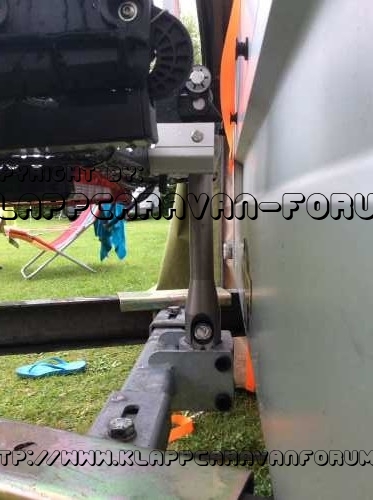

- Registriert: 22.06.2024 23:04
- Zugfahrzeug: V70 ii
- Camper/Falter/Zelt: LMC Diamant
Re: Gordigear Savannah goes Humbaur 132513-5
Hallo zusammen!
In der Hoffnung hier auf eine Lösung zu stoßen, wärme ich mal einen recht lang zurück liegenden Beitrag auf.
Ich besitze seit einer Woche den hier als Basis genutzten Humbaur 132513-5. Ich möchte diesen für die 100er Zulassung vorbereiten. Es gibt für ältere Humbaur Anhänger (mit AlKo Achsen) recht viele gut erklärte Stoßdämpfer-Montage-Anleitungen. Für dieses Modell hier (Mit Humbaur Achse) jedoch leider nicht. Mein Kontaktversuch mit dem Hersteller und auch einem Händler verliefen nicht sonderlich informativ.
Nun meine Frage: Gibt es zu der hier durchgeführten Stoßdämpfer Nachrüstung noch irgendein Info-Material und evtl eine Information welches Stoßdämpfer Set verbaut wurde?
Das wäre richtig super. Die hier genutzte Variante verlief ohne Schweißen, das käme mir sehr gelegen!
Vielen Dank und beste Grüße!
Gerrit
Gerrit

Der Vollständigkeit halber, falls irgendjemand mal das gleiche Problem mit einer Humbaur Achse an einem "nach 2015er 132513" hat:
Bestellt über einen Humbaur Händler das RSD Set 015.00203
Dann bekommt ihr nach hinten funktionierende Stoßdämpfer von Knott, zum Anschrauben direkt an die Radaufhängung. Auch eine Montage Anleitung ist dabei.
Hätte ich hier im Thread nicht dieses Bild der montierten Dämpfer gesehen, wäre ich auf geschmissen gewesen. Der Humbaur Service hatte mir erst die falsche Set-Artikelnummer geschickt...
