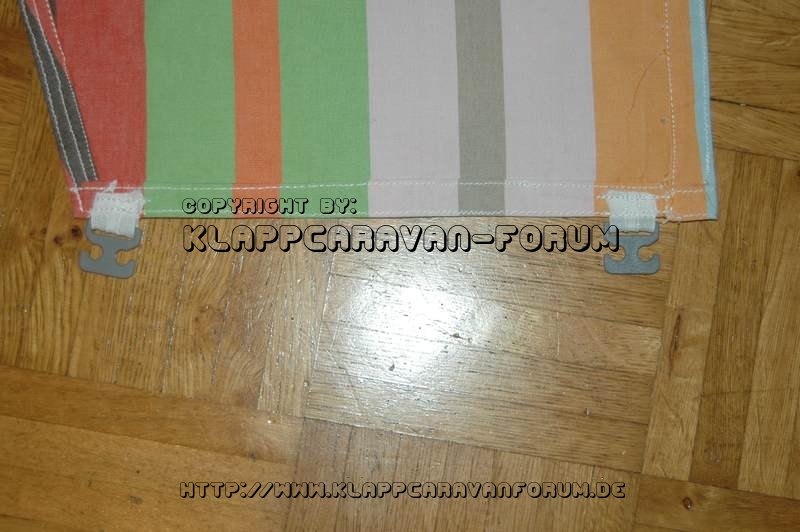

Also musste, neben der Brachiallösung, noch eine weitere Variante an den Start. So habe ich dann noch einen weiteren Schnitt für einen Teilsonnenschutz für die Seite angefertigt. Von den Maßen her sollte es so sein, dass man sitzend darunter druch schauen können soll, aber der Sonnenschutz von der Höhe der Traufstange her deutlich abgesenkt werden soll. Zur Befestigung an der Vorzeltseite habe ich einen Streifen bis auf den Boden geführt, vorn kann man den Stoff einfach an die vordere Stange clipsen.

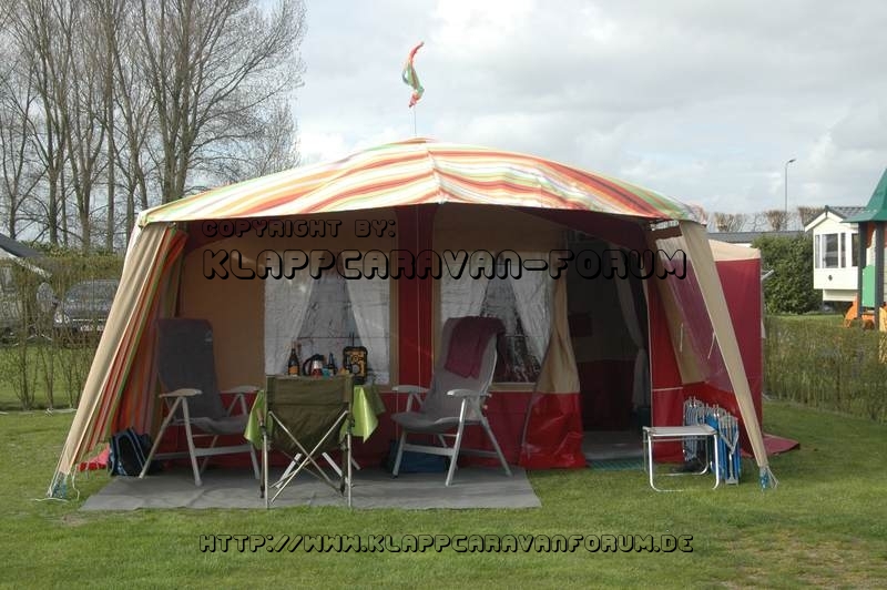

Ich möchte euch nicht mit den Details zu den Schnitten, Komponenten und Materialien langweilen (das könnte sehr langatmig und unübersichtlich werden) und zeige einfach mal die Bilder vom ersten Aufbau:
6104
zwei Modelle mit unterschiedlicher Streifenführung
610061016102
Teilseitensonnenschutz incl. Detailaufnahmen der Befestigung
610761086109611061116106
Eine Serie von Aufnahmen von der Sonnensegelerweiterung mit der kompletten Seitenwand

P.S.: Manchmal setzen gewisse Wetterlagen und Windrichtungen selbst dem Einsatz des Sonnensegels selber ein Ende. Hier mal zwei Bilder vom, wegen zu starkem frontalen Wind, gerefften Sonnensegel:
61126113
P.P.S.: @Niels: ich verstehe seit diesem April warum du in deinem letzten Sommerurlaub Sturmleinen innen angebracht hast. Ich habe es auch gemacht, wie du siehst, da sich die Frondwände extrem reingebeult haben.
